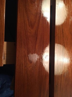

Ben bezig met een buitentafel, heb de ipé planken eerst ontvet daarna geschuurd.
Toen:
*De eerste laag erop gezet (Hoogglans PU jachtlak op basis van alkydhars)
*24 uur laten drogen
*met p180 geschuurd
*stof verwijderd
*de 2e laag erop gezet.
Op zich niet ontevreden met het resultaat maar zie op bepaalde stukjes wat "doffe" plekken. (die heb ik echt mee geschilderd)
Ik hoop vooralsnog dat dit "droge" plekken zijn waar de lak helemaal het hout is ingezogen en dat het allemaal goed komt naarmate ik meer lagen aanbreng maar wilde dit even toetsen bij jullie.

de verf is er daar ingetrokken of het zat er iets minder dik (ik vermoed de laatste want je ziet ook de kwastaanzet)
gewoon doorgaan tot het helemaal goed dicht is .
Er zitten ook nog een paar nerven die nog niet helemaal zijn dichtgevloeid met lak
Rmkat
9 feb 2017
464
139
Kop van overijssel
Een schrale plek hier is niet genoeg lak opgekomen of het is er dieper in kunnen trekken terug schuren en nog een laagje zetten. Zorg wel dat je de aanzet goed vlak schuurt dit blijf je anders zien.

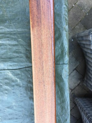

Ondanks dat ik voorzichtig ben geweest heb je altijd overvloei over de randen heen..:
kan ik het beste dit laten zitten of mee schuren met de zijkant met bijv een delta- of orbital schuurmachine?

Ik heb de onderkant eerst gedaan om ervaring met de lak op te doen.
Zoals de foto toont heb ik nu een kleine overvloei over de randjes heen nu ik nog de boven+zijkanten moet gaan doen.
Had achteraf beter gelijk de zijkanten mee kunnen pakken maar eea had ook te maken met de beschikbare ruimte die ik heb om het werk te verrichten. Heb nu een betere opstelling gevonden.
