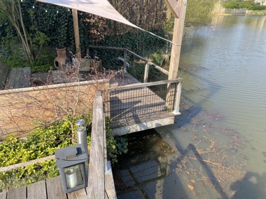

Zoals in mijn andere thread te zien is, zijn wij voornemens om onze huidige pergola dicht te zetten met glazen wanden. Hierover hebben wij een additionele vraag.

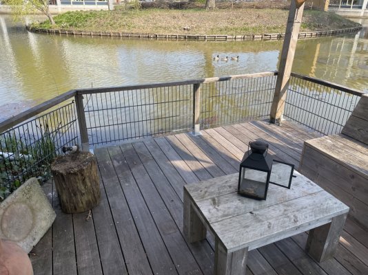

Het terras is gedeeltelijk "boven" het water gemaakt.
Zie hieronder het terras
Rechtsachter steekt een stukje boven het water uit. Dit is ongeveer 150cm. Zie hieronder de oversteek (de oever loopt schuin weg, aan de andere zijde van het terras steekt deze niet meer over het water uit (zit boven de walbeschoeiing)
Het terras is volledig gemaakt van azobe hout, de oversteek wordt ondersteund (1e plank ongeveer 125-150cm, 2e zichtbare plank (dichtsbij zoals de foto genomen is nog ongeveer 100cm). Het betreft azobe hout, 20x4cm

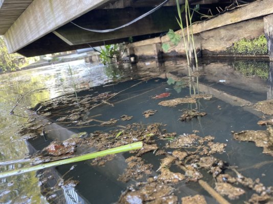

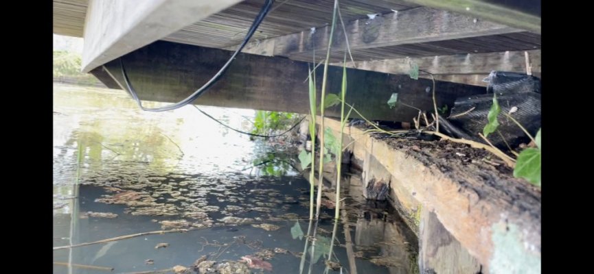

Wellicht is hier de bevestiging nog wat beter te zien:
De balken zijn met stolbouten door en door verankert aan de palen die in de grond zijn geslagen.
We willen een glazen schuifwand plaatsen op de vlonder. Deze glazen wanden wegen ongeveer 70 kilo per stuk. Kortom, in die totale hoek komt een gewicht van 2 zijdes, dat is ongeveer 140 kilo. Geen enkel probleem, we hebben er met 4 volwassenen gestaan en dan gebeurd er helemaal niks, maar ben wel benieuwd wat er gebeurd stel dat ik alle panelen die hoek in zou schuiven, in dat geval staan er op die hoek maximaal 4 panelen, dit is 280 kilo. Reken daar nog wat dakwerk etc bij, dus er kan zo een 400 kilo op die hoek komen te staan. Is een 20x4 azobe plank sterk genoeg om dit over 150cm te dragen? Of moet ik palen in het water laten staan om het geheel verder te ondersteunen? Gelet op de degelijkheid waarmee het terras gebouwd is wordt dat overigens nog een hele operatie, ik zou het terras dan gedeeltelijk moeten demonteren (planken weghalen zonder dat de schroeven afbreken, is immers rvs dus bij uitdraaien is dat niet altijd een succes) en vervolgens azobe palen in het water slaan en daar de balken aan bevestigen ter extra ondersteuning?
