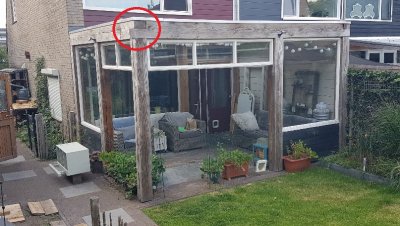

op de hoekverbindengen idd geen lijm doen, maar gewoon een simpele halfhoustverbinding en een paar dikke schroeven, tellerkop of houtdraadbouten er doorheen in de staander.
Een 45 graad verbindingen kan ook, dan kun je gerust lijm doen ter opvulling als je wat kieren hebt, maar zoals gezegd, hout werkt als een dolle en dat breekt so stuk als je constructie niet rigide genoeg is en gaat bewegen. Dat zijn serieusse krachten met zulke balken en constructies.
In de foto zie je 200x200 staanders en 200x300 (hoog) liggers met op de hoek de halfhoutverbinding

Dank voor je reactie, Maarten.
De lijm gaat over het bevestigen van de schoren. Met lijm en tellerkopschroef was mijn idee. Zoals JPAndriesse al aangaf heeft dat niet veel zin.
you're welcome
@ schoren : ah juist, sorrie dat begreep ik niet goed, ik dacht dat het om de constructie ging :)
maar idd, schoren ook gewoon schroeven (y)
