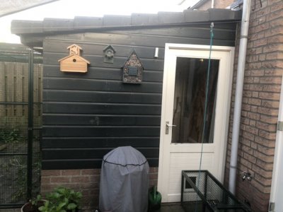

voor het idee dan maar even een foto...
9C52238D-F32B-42E5-911D-7CE910F1600A.jpegdit is het bestaande schuurtje. Het komt op die plek, de oude schuur gaat/moet weg. He
gemetselde onderkantje voldoet niet meer omdat de nieuwe schuur groter moet worden
het idee is een dergelijke constructie: M

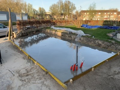

Ik heb vorige maand een betonvloer laten storten en vlinderen van +- 15cm en ongeveer 25 vierkant meter zonder vorstrand. Dit is op een zaterdag gedaan door iemand. Heeft me 1000 euro contant gekost.

C20/25 XC3 F4 - 3 kuub (voor de kenners)
Ik was overigens ook 1000 euro kwijt voor afgraven + afvoeren grond en leveren van paar kuub zand.
Bekisting, wapening, isolatie heb ik allemaal zelf gedaan en bij elkaar geshopt voor weinig. Ik vermoed Max 500 euro.
Dus voordat ik de hoogte in kon was ik zeker 2500 euro kwijt.
