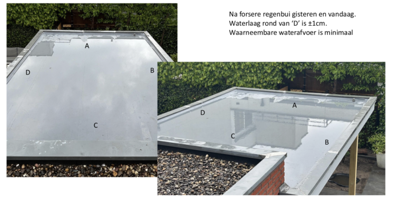

  2. Afwatering is niet toereikend, blijft een flink laag (±1cm) over >80% van het dak staan

Hieronder een foto en overzicht van het afwateringsprobleem

Voor de afwatering heeft de leverancier nog geen oplossing en dat moeten ze 'even bekijken' als ze hier zijn. Enige ideeën van jullie hierover?

Kan ook meteen de staander op de hoek van de hemelwaterafvoer een duim omlaag,
ben je ook van het afwateringsprobleem af.

Het afschot moet wat meer vergroot worden om betere afwatering te hebben.

Correcte afwatering is meestal 1 cm/meter, maar op zich kan een beetje water op het dak geen kwaad. Je krijgt dan wel behoorlijk mos en algengroei.

Er staat op vele daken een laagje water. Toch hoort dit bij een nieuw dak niet. Ik zou de leverancier in gebreke stellen. Ik hoop dat dit via een officiele factuur is gegaan ander word het een lastig verhaal op je gelijk te krijgen. Voor je nare brieven gaat sturen probeer gewoon te bellen en leg je klachten uit.

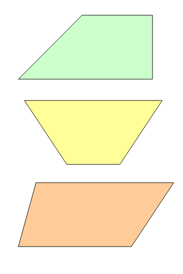

Trouwens dat van hoeken meten klopt ook niet. Als je diagonalen meet moet je ook alle zijde meten. Bij trapezium zijn diagonale ook hetzelfde maar is ook niet voorzien van rechte hoeken.
Wat chevy66 hier ook zegt is geen hogere wiskunde mits je goed begint. Als basis goed is heb je iets om verder op te bouwen.
Euh, een vierhoek met identieke diagonalen heeft altijd 4 rechte hoeken en andersom. Als de diagonalen identiek zijn, kan je dus wel degelijk zeker zijn dat het dak haaks is.
Ehm ging over diagonalen meten.
Volgens mij zei ik dat alleen diagonaal meten niet voldoendes was maar ook zijde meten omdat bij trapezium bijvoorbeeld diagonalen hetzelfde zijn maar zijden niet
jorisvh
Dat zei je inderdaad al 2 maal, maar dat klopt dus niet.
Identieke diagonalen = haaks (4 rechte hoeken).
Een trapezium heeft verschillende diagonalen.
