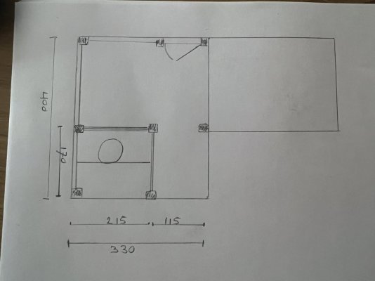

Wij willen graag een overkapping gaan bouwen met een buitenkeuken.
Nou hebben wij nogal specifieke wensen waarbij ik wel wat hulp kan gebruiken.
De overkapping zal tegen een al bestaande schuur achter in de tuin geplaatst worden. De bedoeling is dat deze tot aan de erfgrens met de buren komt.
De afmeting zal dan 3.30m breed x 4.00m diep worden. In de achterwand moet een poortdeur komen.
Bij het ontwerpen van onze overkapping loop ik tegen een aantal dingen aan.
Ik zal proberen deze hieronder te beschrijven.
hier een tekening met bovenaanzicht van ons plan.
aan de voorkant komt de buitenkeuken. Rechts hiervan willen we op de hoek geen staander plaatsen.
Echter vraag ik mij af of dit wel kan op deze manier.
De ringbalken zullen 7x20 worden.
Zal het dak op deze manier kunnen of moet er toch een paal op de hoek komen.
Het liefst hebben we dit niet omdat dit dan precies in ons looppad komt.

Wat komt erop als dak?
Je zal bij zo'n vlak van 1.15 x 1,70 toch ook iets van gordingen moeten plaatsen,
en daar je beschot op, en je dakbedekking.
Al met al heel wat gewicht wat denk ik (uiteindelijk) wel gaat doorbuigen zonder ondersteuning.
Misschien kan je met twee schoren wel tot voldoende ondersteuning komen
(maar ik ben geen bouwconstructeur)

Hoe is dat bestaande schuurtje opgebouwd, wanneer daar stevige staanders in staan kun je een balk van buiten daarin vastschroeven en heb je die twee staanders in je nieuwe stuk niet nodig, op de hoek kun je aktijd wel zonder staander.
C.luning
6 aug 2014
66
Het schuurtje is opgebouwd uit5x7 balken met aan de buitenkant rabat bekleding.
15x15 staanders tegen de schuur aan vind ik niet storend.
Er komen uiteraard gordingen tussen de ringbalken van 5 of 7 x 15.
