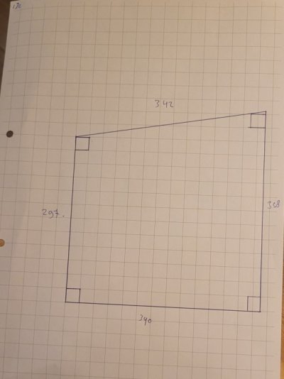

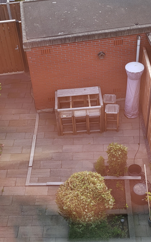

Tekening met afmeting en positie van de poeren en Foto van de tuin met schuur

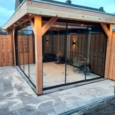

Foto van de gewenste douglas overkapping
