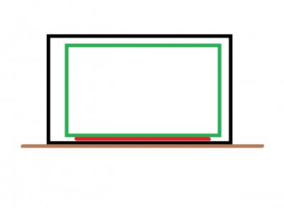

Dat laatste, het plafond van de "binnenste doos" heeft niks te maken met het dak van de buitenste doos.
Ik zou zefls de geluidstudio doos helemaal vrij van de buitenste constructie houden. De enige uitzondering hierop is natuurlijk de vloer, die zou ik ontkoppelend/geluidreducerend uitvoeren.
Vast wel op google te vinden hoe je dat kan doen.
Bruin is de grond
Zwart is je buitenstedoos
Rood is de ontkoppeling waarop je vloer van je studio komt
groen is de binneste door, je studio.
