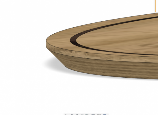

Ik ben een ontwerp aan het maken voor een ovale tafel met verjongde rand.
In eerste instantie was het idee om te werken met een massief eiken of noten blad.
Echter, nu is er ook sprake van om te gaan werken met een multiplex drager die voorzien wordt van eiken (dik) fineer in visgraat vorm.
Nu is mijn vraag: In het geval er niet met massief hout gewerkt wordt, wat is dan een goede manier om de verjongde rand te voorzien van een nette afwerking. Is kantenband mogelijk met zo'n vorm?
Hieronder even een foto van de vorm van de rand zoals ik het in beeld heb:ovaal close up verjongde rand.PNG

Nee. Omtrek boven is groter dan omtrek onder. Inkerven is geen optie.
Mijn eerste oplossing: gebruik dat dikke fineer om de hoogte van de vorm op te bouwen (kan in de vorm van een 'hoepel') om die vervolgens na rondmaken te profileren.

Oke, dat vreesde ik al.
En wat jou oplossing betreft. is het dan niet makkelijker om een aantal massieve balkjes te verlijmen en rond te frezen? en dan vervolgens om de ovale multiplex lijmen?

Afhankelijk van de diameter en het aantal balkjes zal dat nog best een uitdaging worden (of een grotere uitdaging dan een massief blad) maar het kan zeker.
Misschien kan blocklayer je hier helpen:
Ik zou dan eerst mijn buitenring maken en die ooit een keer opvullen met een binnenring.

Ik ben in het bezit van een grote CNC dus de ovaal is opzich geen punt. het zou echt gaan om de manier van afwerken van een gefineerde plaat met verjongde rand. Het eerste antwoord komt daar denk ik het dichtste bij, namelijk dat het geen optie is met kantenband. De opties zijn denk ik: 1 helemaal massief, 2 massieve rand met multiplex erbinnen.
Wel heel erg bedankt voor de blocklayer website! Dat gaat mij in de toekomst erg helpen met toogwerk etc.
Ik ga er verder mee aan de slag, bedankt voor de antwoorden!
