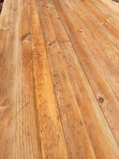

Goede avond iedereen,
Per toeval kon ik van een buurman een oude tuintafel krijgen (die ging anders verzaagd worden voor brandhout).
Ik zag er nog wel iets in.
Het is een redelijke zwaar tafelblad, dat vernist was. maar het was in een vuile staat, waarschijnlijk een paar winters buiten blijven staan zonder bescherming.
Ik heb ze met korrel 80 nu afgeschuurd, maar het resultaat is nog niet helemaal waar ik op hoopte.
Er zit precies wat schimmel in (zwarte puntjes), en ook nog wat groenaanslag dat ik er met schuren niet uit krijg.
Ik weet niet als het goed zichtbaar is op bijgevoegde foto. dit is na afschuren en met vochtige doek opgekuist te hebben.
Wat zou ik best doen voor verdere behandeling? ik weet ook niet precies welke houtsoort dit is.
Tips zijn welkom.

Goh, de houtsoort lijkt me een naaldhoutsoort.
Wat je kunt proberen is met een bandschuurmachine dwars op de draad schuren tot je weer op “vers” hout zit. (Van grof naar fijn in kleine stappen!)
Dwars schuren gaat namelijk veel harder dan langs schuren, zeker bij zachte houtsoorten.
Daarna met de draad mee, ook weer van grof naar fijn om alle dwarskrassen er uit te schuren.
En uiteraard vervolgens weer afwerken met een middel naar keuze
Ik moet zeggen dat, op basis van de foto, die tafel nog wel te redden is hoor!

-schaven met een handschaaf? of is ie te hard daarvoor?
-Borstelen met een borstelmachine? Die haalt de zachte delen lekker uit. Maar dan heb je "structuur" in je oppervlak.
welk eindresultaat/behandeling/oppervlakkwaliteit wil je aan het eind hebben?
