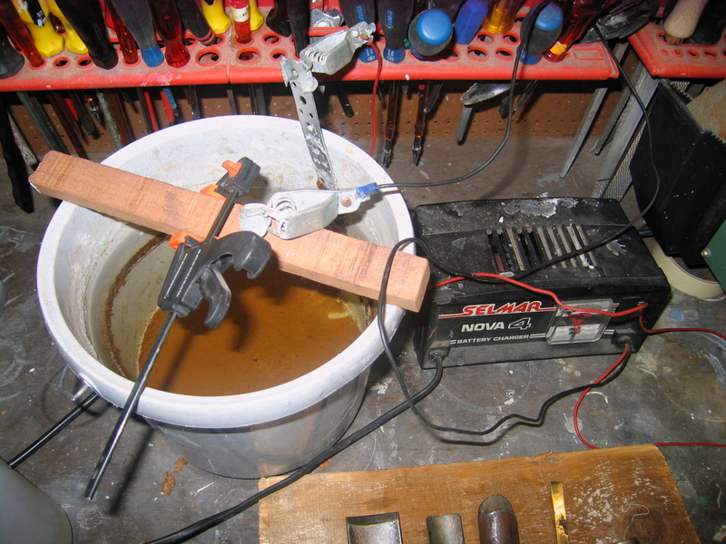

Hallo,
Van mijn pa heb ik enkele oude gutsen gekregen zowel steekguts als vermetguts (merk Peugeot en iets gemaakt in de UK)
http://nl.wikipedia.org/wiki/Guts.
Het ontroesten met elektrolyse ging vrij vlot en was leuk om te doen. Het scherp maken lijkt me een hele klus zeker bij de steekguts waar de vouw aan de holle zijde zit en op de kop ongeveer 2mm metaal zit. Mijn vijl vind het niet leuk, het is behoorlijk hard staal.
