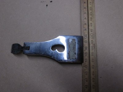

Beste
De dekbeitel van mijn oude Stanley Bailey schaaf 012-003 (nr.3) is gebroken. Ik vroeg mij af of volgende deze https://www.baptist.nl/houtbewerker...en/stanley-dekbeitel-45-mm-voor-bailey-schaaf hiervoor zou kunnen dienen. Ik moet wel zeggen dat de dekbeitel aangeboden door Baptist er niet op lijkt. Het lijkt eerder op deze dekbeitel: https://www.heelgoedgereedschap.nl/...5VO1Jjg1j-Y17W7xXThoCjnAQAvD_BwE&gclsrc=aw.ds
Ik zou zeker willen weten dat ik iets koop wat er op past. Er staat bij Baptist 45 mm vermeld, terwijl ik circa 43m meet nu.
Bedankt alvast voor reactie - gr.
Roeland

Beide gaan niet passen zijn namelijk voor #4/5 een #3 heeft een schaafmes van 39 of 40mm tegenover 50mm schaafmes bij een #4/5.
Je kan die van de Baptist wel bestellen en pas maken.
In principe heb ik nog wel een Stanley dekbeitel voor #4 liggen en die kan ik wel voor je aanpassen en naar je toe sturen, kost je alleen de verzendkosten.
Groetnis, Roeland

deze komt van een stanley handymann no3 die ik een keer in de kringloop voor onderdelen heb gekocht , ophalen in utrecht en anders kan ik hem natuurlijk ook opsturen .
dan kan Roeland zijn no4 opsturen naar het andere dekbeitel probleemgeval :)

Dag Pine, dat zou geweldig zijn - ik woon in Beringen (België) dus ophalen in Utrecht is niet evident. Zou je hem kunnen opsturen? Laat maar weten wat het moet kosten en hoe we dit regelen!
gr.
