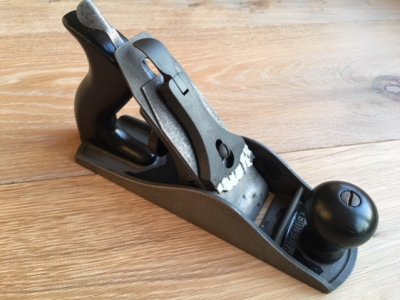

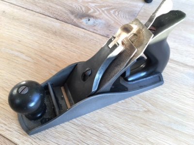

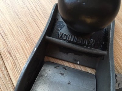

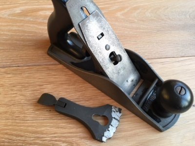

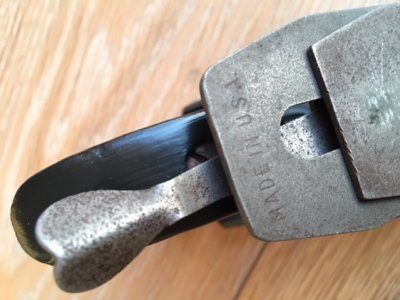

Ik heb een erfstuk van opa, hij was helemaal geroest. Inmiddels ontdaan van roest, en knoppen opnieuw van een laagje verf voorzien, want veel verf zat daar niet meer op. Ook op mijn edge-pro slijper de beitel weer glimmend scherp gemaakt. Echter de dekbeitel van deze schaaf is in het verleden gebroken en met kunst en vliegwerk (slijp en laswerk) in het verleden weer passend gemaakt. Nergens op de schaaf staat een nummer, alleen 'made in USA'. Ook het woord 'bailey' en 'stanley' is nergens te vinden.
Wie o wie weet waar je een een vervangende dekbeitel kunt krijgen voor deze schaaf?
Wie weet wat meer over deze schaaf te vertellen?
Alvast hartelijk dank!
Welkom op het forum, qua grote lijkt hij op een Stanley nummer 3, Baptist verkoopt Stanley onderdelen maar ik weet niet of ze passen op deze schaaf.

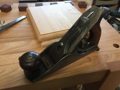

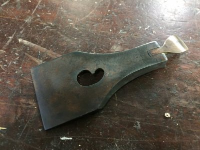

Mooie schaaf is van rond 1910/20 een zogenaamde low knob #3. Deze schaaf heb ik zelf ook met een gelamineerd schaafmes.
In een andere post werd ook al gevraagd naar een dekbeitel, dus bij deze ik heb nog wel een dekbeitel liggen voor een #4 die ik eventueel pas kan maken voor deze schaaf, maar dat kun je zelf ook eventueel doen. Vraag alleen een vergoeding voor de verzendkosten.

@Roeland; Als jij nog een 'oude' hebt die een beetje dezelfde antieke look & feel heeft, dan wil ik hem graag van je overnemen! Misschien kan je mij in dat geval een PM sturen met je rekeningnummer en bedrag?
Roeland
22 feb 2009
1.740
890
Akkrum

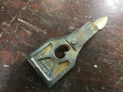

Ik had alleen nog nieuwe dekbeitels liggen dus dan maar een dekbeitel "veroudert" met een bronzen clip.
Lijkt me nu wel passen op die mooie schaaf van je opa, stuur maar even een PM met je adres gegevens.
Groetnis, Roeland
pipo1000
18 okt 2017
9
Schaaf is inmiddels dankzij Roeland weer compleet, de nieuwe 'oude' dekbeitel past er perfect bij, en vooral het messing clipje vind ik prachtig;
