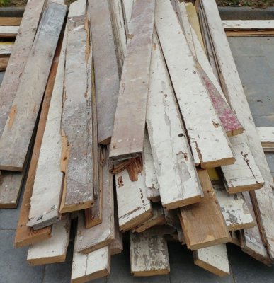

Laat me even een foto plaatsen dan zien jullie ook de kwaliteit van die dingen. Dit is de afvalhoop, de meeste planken zijn iets beter zonder scheuren, maar hebben wel allemaal van die grote nagelgaten.
Lijken ze nog altijd de moeite om een vandikte voor te voorzien?

Er zit een hoop lengte in. De meest slechte stukken eraf zagen, mes en groef eruit zagen en dan zeker 3mm boven en 1,5 mm onder vandikte eraf. Moet je eens kijken wat je dan voor mooie planken overhoudt!
