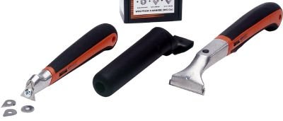

Ik kan je de Bahco schraperset van harte aanbevelen. Ik schuur het meeste met een excentrische schuurmachine met Abranet en soms een deltaschuurmachine voor de hoekjes. Ik heb voor de Fein ook een profielschuurset, maar met de hand gaat bijna even snel als het goed is afgekrabd.
