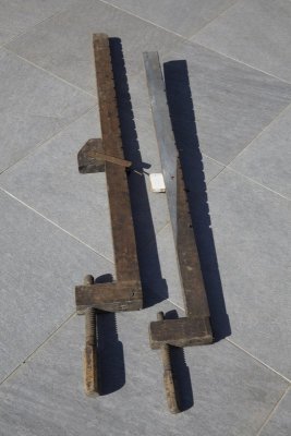

Beste collega's houtbewerkers,
Onlangs, bij het opkuisen van de werkplaats van mijn schoonvader, ontdekte is deze oude lijmklemmen.
Meteen had ik het idee om deze te renoveren.
Bij verder nazicht moest ik echter vaststellen dat de 'meelworm' zich te goed had gedaan en dat van renovatie weinig eer zou te halen zijn.
Daarom het idee om deze lijmklemmen met nieuw hout te 'reconstrueren'.
-Eerste vraag: ik heb nog wat eik liggen dat voor deze klus zou kunnen gebruikt worden. Is eik geschikt voor deze toepassing?
-Tweede vraag: na wat zoekwerk op google vind ik voldoende tap en snijsetten (voor de doe het zelver: +/- 80 €, meer professioneel >200 €).
Geen onbelangrijke investering voor occasioneel gebruik.
Daarom stel ik me de vraag of het niet mogelijk is rondhout met draad (diameter 25 mm en 30 mm) te kopen. Zelf heb ik dit niet via de online winkels kunnen vinden.
Anderzijds zou ik toch ook graag draad op hout kunnen tappen. Hebben jullie ervaring?
Groeten
Bert

Dag Bert,
Hoewel deze klemmen (serre-joints ofwel sergeanten) meestal van beukenhout gemaakt werden, zou rechtdradig eikenhout ook geschikt kunnen zijn.
De schroefdraad, dat is een ander verhaal. Schroefdraad in hout is veel grover dan die in staal, en het heeft een andere vorm: trapeziumvormig.
Met een gewone tap en snijplaat gaan werken in hout, dat zal niet goed gaan.
De schroefdraad zal door een ervaren draaier op een draaibank gemaakt moeten worden.
