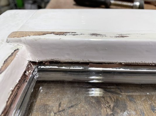

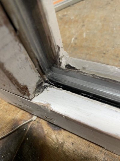

Voor de bouw van een tiny house houskelet ben ik 2dehande ramen aan het opknappen.
De kit is op veel plekken verkleurd en ben deze overal aan het losmaken.
In welke volgorde bewerk ik de ramen verder best?
- Alle kit verwijderen, handvaten en scharnieren verwijderen zodat alles mooi te schuren valt
- Schuren (korrel 100) en gaatjes opvullen. Vele kozijnen zijn wit en groen, ik ga ze allemaal volledig groen maken dus ik veronderstel dat dit niet tot op op het blank hout verfvrij moet zijn?
- Grondlaag (2x?)
- 1x afwerklaag en daarna alle beslag terug monteren

Wil je de scharnieren vervangen? Dan verwijderen wil je ze hergebruiken dan zou ik ze laten zitten.
Alle verf die los zit verwijderen tot op het kale hout. Zit de verf vast dan goed opschuren door de eerste laag heen. Zitten er ongelijkheden in de verf deze vlakschuren anders moet je veel plamuren om het strak te krijgen.
Ik zou waar de verf vast zit en goed geschuurd is een laag grondverf doen en op kaal hout zeker 2 lagen grondverf en dan alles 2 x aflakken.
Ik schuur kaal met P 80 en daarna met p 120 dan gronden en schuren met p180 fijner ga ik bij dekkende verf meestal niet.

Ik ga de tochtstrippen en scharnieren inderdaad gewoon veranderen en losmaken, daar dit toch niet zo veel kost en deze 3x overschilderd zijn. Ondertussen ook gemerkt dat er in de onderste glas lat veel houtrot zat, deze ga ik proberen vervangen.
