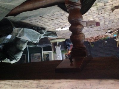

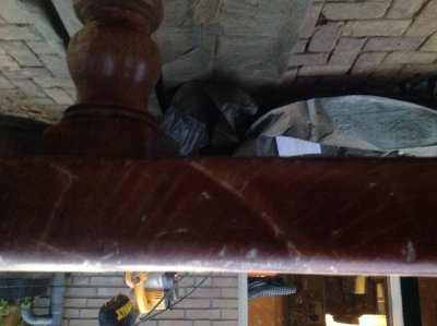

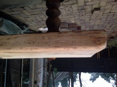

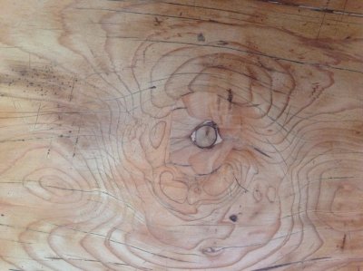

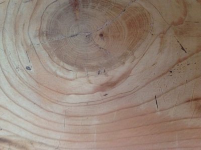

We hebben een oude kloostertafel van meet dan 200 jaar oud gekregen . Daar zitten hele lelijke waslagen oid oo die ik eraf heb geschuurd de waslagen waren ernstig beschadigd .Andere middelen werkten niet. Nu moet ik ook de poten nog kaal zien te krijgen.
maar ik heb geen flauw idee welk houtsoort het is misschien iemand hier die weet welk houtsoort het is.

Heel aardig dat jullie ook nog mee willen denken over de houtsoort.
Hoort dat bij vuren dat je ook een soort van oranje vlekken op het lichte hout ziet?

Toen ik net manlief vertelde dat het waarschijnlijk vuren is reageerde die dat dat niet kon want die tafel is niet te tillen, echt loeizwaar en met 2 man net te tillen. Waarschijnlijk is het onderstel van een ander houtsoort.
ArtHarg
9 jan 2009
1.810
Den Haag
www.artharg.nl
200 jaar oud vuren in flinke afmetingen? Als je een blad hebt van 90x180x5cm en even aanneemt dat het 460kg/m^3 is (de volumieke massa van modern vuren), dan weegt je blad alleen al bijna 40 kilo. En het zou mij niks verbazen als dat oude vuren nog wat zwaarder is.
zuma
20 jan 2009
974
Gouda
Ik kreeg bij het zien van de tekening van het hout ook een waaibomen gevoel, dus idd vuren of grenen. Maar ls kenners hier zeggen dat het vurenhout is dan is het vurenhout;) En wat dat betreft is het wellicht minder erg dat jullie de tafel opnieuw behandelen. Vurenhout heeft historisch geien ook veel minder waarde.
jokke
10 jul 2009
477
22
Afgaande op de kleur en de houtdraad zou ik durven denken aan douglas... En zie ik op het onderstel niet wat kleine spiegeltjes? Beuk misschien? Dit verklaart dan ook meteen het gewicht...
Heckemann
in memoriam
9 feb 2011
1.181
zoetermeer.
Nou, waaibomenhout... Ik zou voor de plank op de bovenste foto best wat geld neer willen leggen. Mooi getekend, prachtig tafelblad! Ik ga inderdaad ook voor door de tand des tijds gekleurd vurenhout, onderstel voorzover ik kan zien inderdaad beuken? Die spiegeltjes meen ik ook te zien.

En die oranje vlekken, zijn die minder oranje te krijgen, ben niet zo'n liefhebber van oranje gekleurd hout namelijk.
Het tafelblad is trouwens gemaakt uit 1 stuk, er is een boomstam zeg maar opengeklapt, een heerlijke robuuste tafel dus. Nu nog weer netjes zien te krijgen.

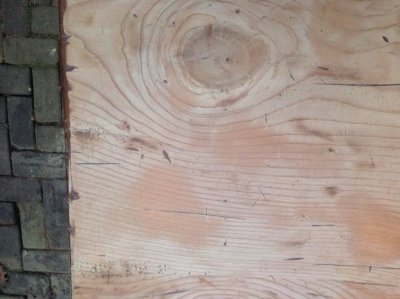

Hier nog 2 foto's van de zijkant

Schuren, schaven, de toplaag eraf en je hebt weer een tafel zo goed als nieuw. Ik gok grenen. Je hebt ook gelijk een goed begin voor een NIEUWE ouderwetse werkbank. Je ziet dit soort tafels weleens voorbij komen nadat ze geloogd zijn. Ook heel mooi , maar mischien wel een beetje vloeken tegen de antiek liefhebbers.
Gewoon doen wat je er mee wilt. Alles beter as naar de vuilstort.

De poten, tsja, daar krijg je een zware klus aan denk ik. Je kan de chemische kant op gaan en afbijtmiddelen proberen, maar ik heb daar zelf minder goede ervaringen mee. Een alternatief is om het onderstel te (laten) zandstralen. Dat werkt goed en is, op het eventuele transport na, het makkelijkste werk. Er zit een bedrijf in Hillegom waar ze het voor je kunnen doen maar je kan daar ook per kwartier (meen ik) een straalcabine huren om het zelf te doen. Kosten vallen op zich wel weer mee, zie
http://www.zelfzandstralen.nl/index.php?option=com_content&view=article&id=73&Itemid=80
Geen idee waar jullie wonen, maar er zijn wel meer van dit soort bedrijven te vinden als dit niet bereikbaar is.
mocht je dat niks vinden, dan zou ik gaan schrapen met ondersteuning van de goeie ouwe fohn. Je moet dan wel eerst een stukje testen, hitte doet soms meer kwaad dan goed omdat de gesmolten lak/verf/whatever dan diep in het hout gaat zitten en je het er helemaal niet meer af krijgt. Ouderwets schraapstaal kopen, kost weinig, handschoenen aan en afzien. Over het slijpen van schraapstalen zijn op deze site pagina's vol geschreven, even de zoekfunctie gebruiken.
Afwerking: ik ben zelf een fan van olie-achtige afwerkingen, maar als de tafel zwaar op zijn lazer krijgt in het gebruik ga ik toch voor een stevige, degelijke laklaag, die bij te werken is indien nodig en ook weer relatief eenvoudig te verwijderen, wederom indien nodig. De oranje kleur wegkrijgen, dat zou ik niet weten. Ik vind het zelf erg mooi, eigenlijk.
