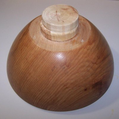

Probleem was ze waren op een faceplate geschroefd en nu moest Ik ze op een andere manier opspannen, zo eerst op de jumbo jaws de buitenkant gedraaid, en toen heb Ik een stuk schrap rond gedraaid en die op de bodem gelijmd, de schaal precies gecentreerd opgespannen en dat stuk hout gedraaid zodat Ik het in een chuck kon houden.
Zo netjes de binnenkant gedraaid en alle geschuurd en mijn Tung olie er op, toen was het nog 3 schroef gaten dichten, en niet zoals we dat vroeger deden, een stuk vilt er op lijmen.
Hier zit er al het schrap hout aan en is de binnenkant gedraaid.

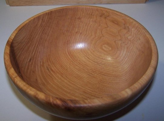

Dit is de binnenkant, en a Ik had genoeg wand dikte, Ik weet niet of Ik niet good gemeten heb, of dat het hout in 20 jaar wat meer rond is gegaan.

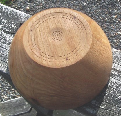

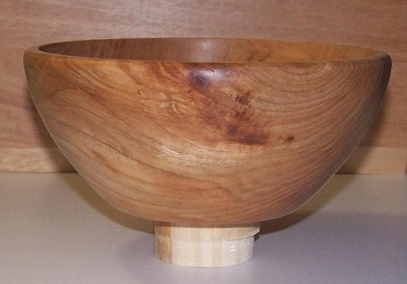

En nu heb Ik een schaal met 3 schroef gaten :-((.
Ik heb er dus houten pluggen met lijm er in gestaan en de bodem afgewerkt, je kunt did nooit onzichtbaar maken IMO.
