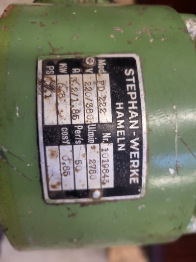

Heb recent een oud vlakbankje gekocht, deze werkte zo ver ik kon beoordelen goed toen we hem ophaalden.
Na het vervoer ging hij wel aan maar kwam hij niet meer goed op toeren.

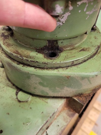

Het vermoeden was dat dit komt omdat de lagers vuil zijn en het smeervet oud is. Wat blijkt er was olie gelekt tijdens het vervoer, de heeft de boel meer vervuild.

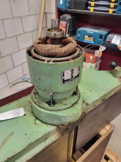

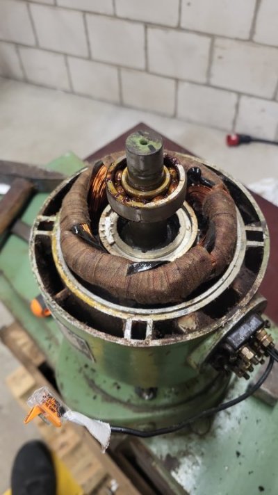

Heb de machine voor zover ik kon uit elkaar gehaald zodat ik alles netjes kan poetsen, krijg de elektromotor er helaas niet af.

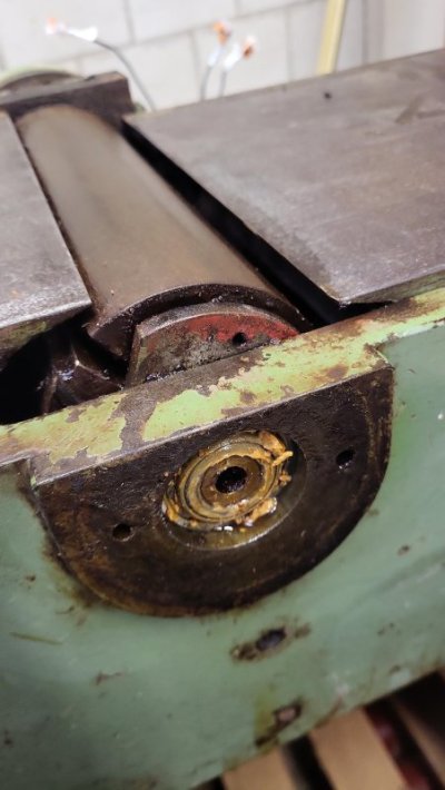

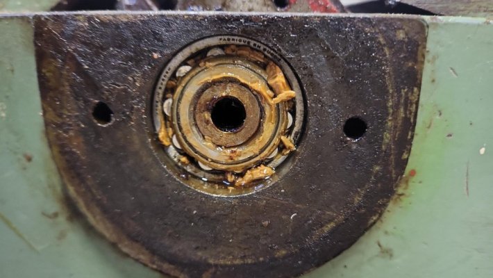

Heeft iemand tips of de manier om deze ervanaf te krijgen en/of hoe krijg ik de schaafas ervanaf?
Hoor graag of iemand hier ervaring mee heeft.

Motor weer even in elkaar zetten. Dan de gehele motor met flens en tandwiel uit de tandwielkast trekken. Het kan zijn dat er ook aan de binnenkant van de schaafbank nog een lager met huis zit, dus betere foto's geeft betere antwoorden. Dan kan je eerst het tandwiel van de motor as af trekken en daarna de motor splitsen. Dan kan je vermoedelijk het huis van de tandwielkast van binnen van de vlakbank los draaien. Daarna kan het kleine tandwiel van de beitel as er af. Dan de lager deksels los en zo te zien moet je dan de machine splitsen om de beitel as er uit te krijgen. Als hij er uit is kan je de lagers er af trekken.

De olie zal vermoedelijk uit het tandwielkastje zijn gelopen, als je hem op zijn kant hebt vervoerd. Kan je betere foto's van de machine maken? Zodat te zien is hoe hij in elkaar zit? Heb je gecontroleerd of de stekker goed bedraad is voor jouw installatie? Dat hij bij de verkoper goed loopt, wil niet zeggen dat hij goed is aangesloten voor jouw installatie. Je hebt kans dat je hem nu maar op 2 fasen hebt draaien.
