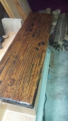

Of als het echt oud (eiken) moet lijken een combi van beits en branden / zwarte lak.
    58,7 KB · Weergaven: 233

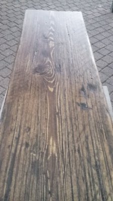

bart380
24 nov 2014
75
Natuurlijk.
Het hout uiteraard verouderen met grof geweld. (zaagsnedes, beitel, guts etc)
Ik heb zelf een oude blokschaaf zonder messen hiervoor gebruikt, hier zitten schroeven ingedraaid welke uitsteken)
Een paar nagels op de vloer en planken er overheen rollen geeft ook een random effect.
kieren, gaatjes, snedes, en randen zwart spuiten, en eventueel nabranden met gasbrandertje.
Geheel opschuren, en beitsen.
Ik heb nog ouderwetse veegbeits, maar je kunt natuurlijk van alles gebruiken.
Afgelakt met glans lak geeft de ouderwetse nog een extra oude look.
Let er altijd op dat je lakken en beitsen gebruikt die elkaar verdragen. (alkyd vs. acryl etc)
