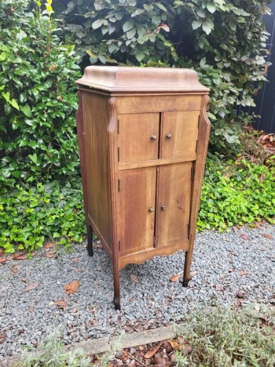

Ik heb weer een opknapprojectje. Dit oude grammofoonkastje heb ik gered van een vochtige veranda bij een oud vrouwtje. Er is wel wat werk aan: er ontbreken 2 plankjes vanbinnen, deurtje hangt los, de klep vanboven hangt los,... maar een tof kastje!

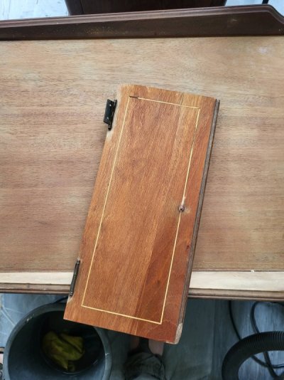

Ik ben begonnen met alles afwassen en nu schuren. Ik dacht eerst dat het eik wasmaar niet dus. Wat dan wel?
Geschuurd en deurtje met natte doek afgewreven

Ik zet in op Mahonie.
Ik heb er een aantal op het web gezien allemaal net een tikkie anders en die zijn inderdaad allemaal van eik.
Maar op de jouwe meen ik dus Mahonie te herkennen. Ik weet niet of in de jouwe nog het binnenwerk zit, voor het leuke hier een link naar een artikel over een komplete en gave soortgenoot uit Engeland en verkocht in het voormalig Ned-Indie: Columbia Grafonola Gramaphone - Made in England

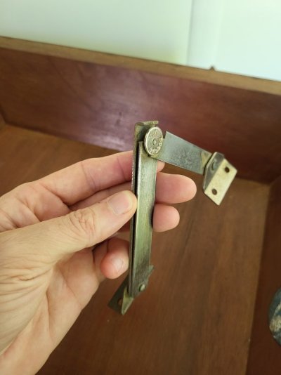

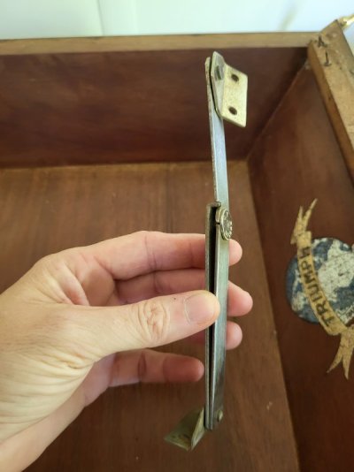

Bedankt! Nee, hier zit geen binnenwerk meer in. Er ontbreekt ook een plankje. Aan de klep zit wel een leuke scharnier die ik nog niet eerder zag. Ik post er straks een foto van. Als je ze open plooit, klikt ze vast. Om terug te sluiten moet je ze indrukken. Ben al heel wat verder met schuren. Het is echt rood hout.

Oh ja die ken ik uit mijn jeugd. Ze zaten aan het klep-blad van "de secretairekast", een voor ons verboden element in de boekenstelling van mijn vader.

@Belgje dit noemen we een klepschaar in Nederland. Het is niet het scharnier maar een extra mechanisme die zorgt dat het max 90gr opent en open blijft staan.
Qua hout zou een fruit ook goed kunnen, gokje naar kersenhout.
