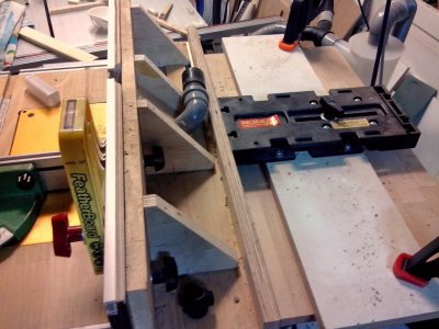

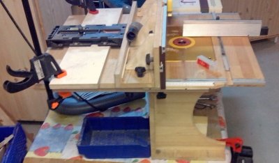

Jawel,

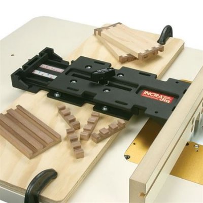

ik heb de jig sinds vorig jaar, de bedoeling was om er zwaluwstaarten mee te maken, maar achteraf is dat teveel gepriegel voor mij.
Ik vond de Jig heel betaalbaar.
De Jig werkt uiterst nauwkeurig, ook de herhalingsnauwkeurigheid is heel goed, precies wat je nodig hebt bij zwalusstaarten.
Als ik een sleuf van exact 9 mm moet frezen, frees ik eerst 8 mm, zet de jig 1 mm verder, en de sleuf is exact 9 mm.
In eerste instantie haalde ik die nauwkeurigheid niet, na lang zoeken bleek het blad van mijn freestafel iets krom te staan en te welven, nadat ik dit had verholpen werkte alles perfect. Op een gammele, niet stabiele freesomgeving heb je er dus niet zoveel aan.
Waar je wel op moet letten is dat je achter de aanslag nog een behoorlijke ruimte nodig hebt voor de Jig.
Binnenkort bouw ik een nieuwe freestafel, met een Trespa bovenblad, een triton TRA001 en de Jig. De Aluminium Jig vind ik even nog te hoog gegrepen, zoveel frees ik op dit moment ook weer niet.

Hoi Joep,
bedankt voor je mooie review. In eerste instantie zou ik dit hulp middel ook niet kopen voor zwaluwstaarten maar voor een maatvaste aanslag zoals je beschrijft. Lijjkt me heerlijk dat je zo nauwkeurig en snel kunt werken.
Gelukkig heb ik achter mijn diy frees / zaag tafel voldoende ruimte, dus het gaat zeker passen!
Denk dat ik deze ook maar eens ga aanschaffen.

Ha joep,

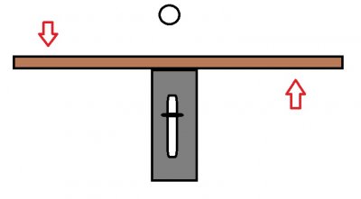

Nog 1 vraag, de stijfheid van de jig, is die voldoende? Als je de aanslag aan de uiteinde heen en weer beweegt, is deze dan erg flexibel?
Vraag komt voort uit de wens het systeem ook voor de zaagtafel te gebruiken. Deze moet dan wel parallel aan de zaag blijven.

Ha joep,
De jig is in eerste instantie bedoeld met uiterst nauwkeurig en repeteerbaar instellingen te maken, denk ik dan.
Als je druk op de einden van de aanslag wilt zetten, zou ik die twee zijkanten na instellen met een lijmklem vastzetten, of via een Moer en een T-track. Ik begrijp dat de dure versie, de aluminium dus, redelijk of zeer robuust is wat stijfheid betreft, deze goedkopere versie is minder stijf. Je kunt op de foto's zien dat mijn aanslag aan de zijkanten vastgezet kan worden.
Let er wel op dat je met increments van 1 mm kunt instellen, ik kan niet beoordelen of dat altijd nauwkeurig genoeg is voor jouw gebruik.
Ik had bij mijn overweging hetzelfde trouwens als jij, voor 60 Euro kan je je geen buil vallen.

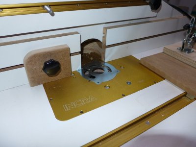

Ik heb sinds kort ook deze original Incra jig met de aanslag voor op mijn nieuw gebouwde freestafel.
de kracht van dit apparaat is de repeteerbaarheid van de maatinstelling (nadat je hem op de juiste positie hebt vastgezet).
als je bijvoorbeeld een aantal lades met tandverbindingen (boxjoints) maakt staat de mal bij elk plankje weer precies hetzelfde en kun je de aanslag in bijv. veelvouden van 20 mm (als je een 10mm frees gebruikt) verstellen zodat de tanden allemaal op gelijke afstanden zitten.
Waar je wel op moet letten is dat als de diameter van een frees een fractie meer of minder is als de aangegeven diameter je dit al merkt in je verbindingen, ze zitten dan te los of passen niet.
mijn eerste verbindingen gemaakt met een nieuw frees bleken net te los te zitten, toen ik een ander frees pakte pasten ze precies goed.
al met al een stukje gereedschap met veel mogelijkheden.

Ik gebruik in mijn freesplaat de cleansweep vulplaten van Incra.
Deze hebben extra sleuven voor de stofafzuiging en dat werkt geweldig!

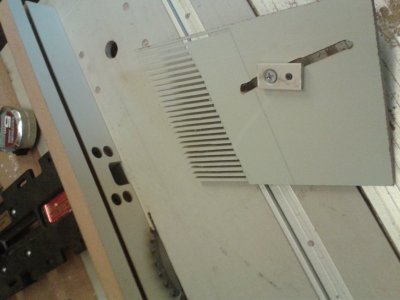

Van de week de jig gekregen en ben er erg tevreden mee tot zover. Zwaluwstaarten maken is wel veel werk maar toch maar eens proberen. Wel ff snel een veer bord gemaakt.Incra jig.jpg
