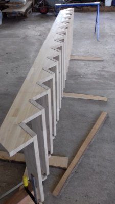

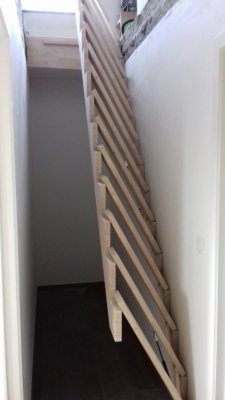

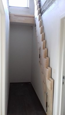

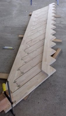

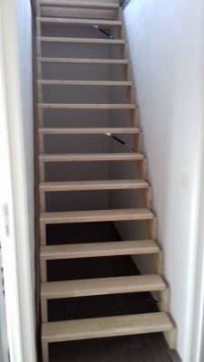

Onlangs voor een klant een trap gemaakt die hij wou kunnen weg vouwen om zo de ruimte achter de trap nog te kunnen benutten als bergruimte.
Eenvoudig concept maar het bepalen van de kracht en de positie van de gasveren was toch niet zo eenvoudig! :) Uiteindelijk drie gasveren van 500N gebruikt.
Het trapgat wordt verder afgewerkt met bepleistering.

De gebruikte houtsoort is rubberwood. Zelf bedacht? Einstein zei ooit: Creativiteit is kwestie van het verbergen van je bronnen...
Op internet zie je gelijkaardige ontwerpen. Er is ergens een ontwerp waarbij de beide wangen in opgevouwen toestand in het zelfde vlak lagen. Alleen had ik daar mijn bedenkingen bij de manier van scharnieren van de treden met de wangen. Verder was het ook gepatenteerd. Ik heb er dus wat aanpassingen aan gedaan met dit als resultaat. :)

Keurig gemaakt. Ziet er erg strak uit. Heb je de trap ook nog ergens mee afgewerkt? En hoe licht gaat de trap op en neer met de gasveren?
Soortgelijke trap staat ook al een poos op mijn wensenlijst. Ik heb nu een vaste trap naar de zolder van mijn werkplaats, maar dit is een veel betere oplossing.
Nu alleen nog de tijd en het einde van mijn wensenlijst zien te vinden. :p

De trap wordt afgewerkt met hardwax olie. Heel veel weegt hij niet met deze gasveren. Ik schat een 3 à 4 kg wanneer je hem dicht klapt. Halverwege blijft hij gewoon staan waar hij staat als je hem loslaat. Wanneer hij dicht geklapt is blijft hij mooi tegen de muur staan.

Dit is een trap naar de zolder. Ik vermoed dat hij vooral open zal staan. Een hekje is natuurlijk altijd veiliger maar dat laat ik aan de keuze van de klant over. :)

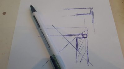

Mooi gemaakt, de enige bedenking die ik me maak, als zwaarder uitgevoerde medemens:), rechts komt alle gewicht op het scharnier terecht, is dat niet een erg zwak punt ?
Ik zie ook niet direct hoe je het anders kan doen maar ik vraag het me af.

Even gepuzzeld hierop en volgens mij zou het zo moeten kunnen. © Als je de scharnieren netjes infreest heb je tussen muur en trede een knoop afstand open staan.

Yep, dat zou moeten kunnen. Ik heb geen idee hoe sterk die scharnieren zijn, maar netjes ingefreesd lijkt het me dat ze wel aardig wat krachten kunnen opvangen voordat je afschuiven of langs de pen afbreken. Hoe dan ook is het geweldig gemaakt en goed bedacht (of gekopieerd).

Mooi gemaakt! Er zijn inderdaad oplossingen om het scharnier niet te belasten.

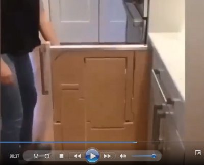

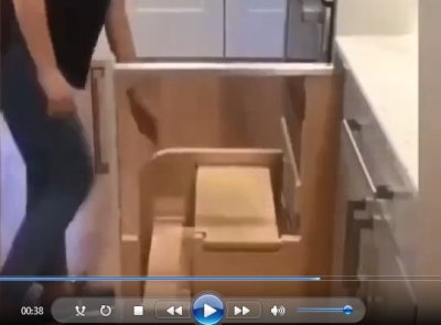

Kwam laatst een hele kleine variant tegen. Ideaal voor in de keuken, om bij de bovenste keukenkastjes te kunnen.
Bekijk bijlage 81378
Bekijk bijlage 81379
Bekijk bijlage 81380
Bekijk bijlage 81381
Bekijk bijlage 81382
