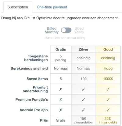

Ik gebruik meestal excel om, op basis van LxBxH van elke kast, de afmetingen van de panelen te berekenen (zijdes, bodem, rug, fronten, …). Dan paneellijst exporteren naar csv en importeren in cutlistoptimizer and Bob’s your uncle.
Een hele keuken met 3 verschillende soorten plaatmateriaal (korpussen, ruggen, fronten), geen enkel probleem.
De enige beperking die ik tegengekomen ben is max 10 berekeningen per 24u.
edit:

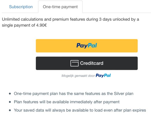

gratis versie laat ondertussen nog maar 5 berekeningen per dag toe.
maar voor 4,90€ kan je 3 dagen zoveel rekenen als je wil. Voor een sporadisch project volstaat dat ruimschoots, denk ik.
