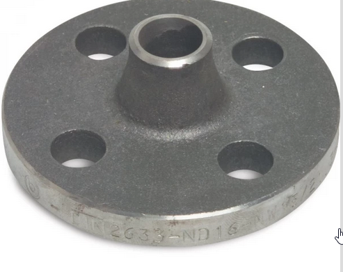

Andere mogelijkheid is een voorlasflens DN 32 als basis gebruiken. Mijn vraag: heeft er al iemand een voorlasflens van draad laten voorzien en werkt dit?

Als er genoeg “vlees” op de flens zit voor de draad zou het moeten kunnen. Er worden ook flenzen aangeboden voor het maken van achterplaten voor metaaldraaibanken. Zoals deze:Rohflansche für DIN 800-RO-DIN800
mijn lokale gereedschapleverancier had ze ook, gemaakt door Rohm. Materiaal is grijs gietijzer.

Het gat in die lasflens is conisch. Maar wat is er moeilijk aan een stukje as en een vlakke schijf van de goede maat met een gat er in voor het stukje as? Dan kan je zelf de maten kiezen.
