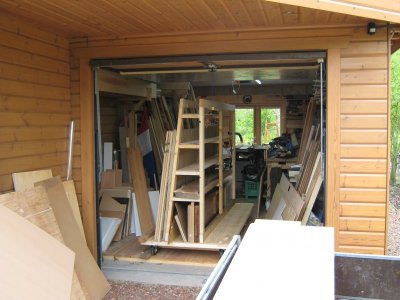

Hoi,
Ik heb zoiets gemaakt. Ik zelf werk in een relatief kleine garage dus de wieltjes onder de opslag is voor mij zeer handig.

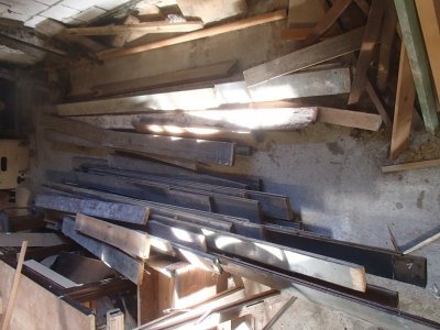

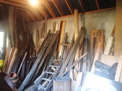

ok, ik durfde eerst geen foto ervan te posten :rolleyes:
nog wat hout dat rondslingerd in mijn werkplaats
ook nog kleinere restjes en stukken (maar heb toch laatst van mijn hart een steen moeten maken en wat resten (zonder verf of vernis natuurlijk) in de kachel gegooid.
van sommige kan ik wel ng geen afscheid nemen :cool:

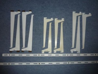

Als je snel klaar wilt zijn, en het niet zelf wil maken, kan je ook het element systeem gebruiken.
Je hebt ze ook met twee sleufrijen per strip, en overeenkomende steunen, zie hier/hier bijv.. 50kg draagvermogen per steun als ik het goed heb. Voordeel van het dubbele systeem is dat je schroeven niet in de weg zitten van de steunen.

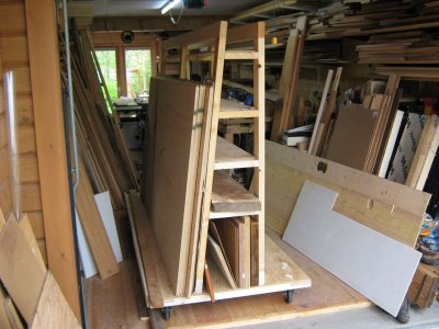

Ik heb een verplaatsbaar houtrek gemaakt. Vooral voor plaatmateriaal, maar in het middendeel passen heel wat planken. Is 1 meter breed en 2.5 m lang. Ik sta er versteld van hoeveel ik erin kan bergen. Moest de rubberen wielen al vervangen omdat die door het gewicht een platte kant kregen. Inmiddels heb ik er ook laden onder aangebracht. Zie foto's. voor een reportage over het maken van het rek kun je in mijn topic "uitbreiding werkplaats" kijken.

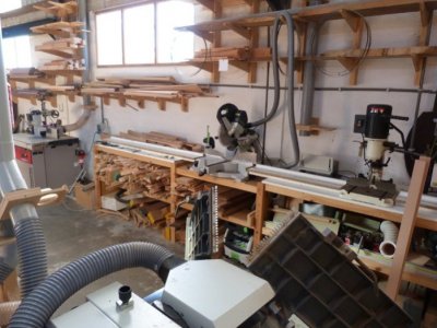

om even een beeld te geven van een opslag met de stalen elementen, dit heb ik dus zo gebruik. Het was overigens dat ik een tijd daarvoor gratis veel van die elementen kon krijgen, anders had ik een systeem in hout gemaakt. Het voordeel is dat je behoorlijk flexibel bent als je houtvooraad wijzigt... Grote platen heb ik op een systeem langs de wand. Vrij simpel met een paar u profielen aan de wand waar de platen in staan. Daarnaast probeer ik mezelf wat te beperken in de hoeveelheden hout, maar dat wil niet altijd lukken. Inmiddels ligt er een notenboom in plakjes in de werkplaats. Die delen moeten nog weer een plekje gaan krijgen....;)
