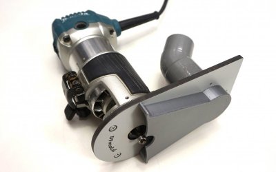

Oplossing voor stofafzuiging voor Makita RT0700C
den317
28 jun 2013
34

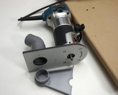

Dat klopt. Ik maak de hulpstukken op verzoek. Het afzuig plateau voor de Makita freesmachine kost 80 ex BTW.
Toxiq
28 aug 2013
5.801
Flevoland

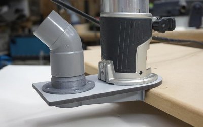

Het is idee is wel aardig maar dat enorme uitstekende deel lijkt me nou niet bepaald ideaal voor de stabiliteit
den317
28 jun 2013
34
Ik heb dat platform zo gemaakt dat de stofzuigerslang word bevestigd aan de bovenkant en het zit niet in de weg tijdens het frezen. Dat uitstekende deel is zo licht dat je het niet merkt. Bovendien kun je het platform omdraaien en het verloopstuk als handvat gebruiken. De stabiliteit ligt nog steeds in je hand.
