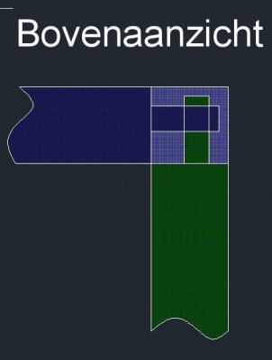

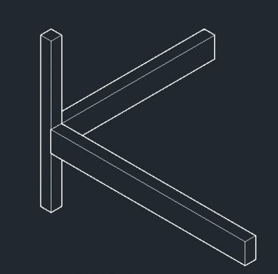

Bij het maken van een frame met liggers en poten maak ik meestal gebruik van pen-gat verbindingen; zeker in dit geval waarbij er sprake is van dynamisch gebruik (rijden, stoten, belast met kilos pannen staal)..
Echter bij meubels waarbij de poten en de liggers ongeveer even dik zijn, en de liggers op dezelfde hoogte in de poot zitten krijg je een probleem met de pennen; deze kruisen elkaar; daarnaast verzwakken de pennen de poot omdat er van twee kanten een stuk uit gehakt wordt.
Zie de bijgevoegde schetsjes.

Mijn vragen zijn:
1. Herkennen jullie dit en is het geschetste eigenlijk wel een probleem? Wat is jullie ervaring?
2. Zijn er alternatieven die goed toegepast kunnen worden? Bijvoorbeeld:
  • a. Het maken van aangepaste pennen (bijvoorbeeld met een gevorkt uiteinde waardoor ze in elkaar vallen,in plaats van tegen elkaar stoten)?
  • b. Het toepassen van deuvels in plaats van een pen-gat verbinding (is lastig netjes te maken en is het sterk genoeg voor bijvoorbeeld een stoel)?
  • c. Het toepassen van domino’s (erg kostbaar voor de machine en wat is het voordeel tov deuvels?).
  • d. Het toepassen van lamello’s (bijvoorbeeld verticaal 4 naast elkaar, verspreid over de breedte, is dit sterk genoeg)?
  • e. Een beter idee?
Graag een reactie. Ik ben benieuwd naar jullie inzichten.

Ik zou zeggen; pennen iets meer naar buitenkant van de constructie plaatsen, ietsje dunner maken en de beide uiteindes in verstek tegen elkaar laten komen.

Hoi Christian,
Je kan de gaten gewoon op dezelfde hoogte maken.
De pennen laat je dan in verstek tegen elkaar aan komen.
Zorg ervoor dat de pennen netjes in de gaten passen, niet te strak en niet te los.
De pennen zorgen er dan voor dat de poten op die plekken weer verstevigd worden.
De pennen hoeven maar een derde van de breedte van de liggers te zijn.
Dus de gaten in de poten hoeven dan ook niet zo breed te worden.
Groeten, Raymond

Bedankt voor de reacties,
Stel dat de pootjes 40x40mm zijn voor bijvoorbeeld een stoel. Wat zou dan een goede maat voor de pennen? 1cm dik en een halve cm uit de kant?

Hallo Klaas,
Als ik de pennen korter maak dan kom ik met stompe pennen uit op een lengte van zo'n 2cm en bij pennen in verstek op zo'n lengte max 3cm (in de punt). ik zou niet weten of dat voldoende is. Mijn pennen zijn 6cm hoog bij een balkhoogte van 8cm. Lijm oppervlak zou dan per kant tussen de 12cm2 en 18cm2 zitten. is dit voldoende voor mijn toepassing voor bijvoorbeeld een snijtafel of een stoel? Is hier een vuistregel voor?
De L-vormige pen is een goed idee. Daar ga ik eens rustig over nadenken.

Pennen in verstek en bij het afschuinen van de pen rekening houden met nog een beetje plaats voor de lijm tussen de verstekken. Dus pennen mogen geenszins tegen mekaar komen!
