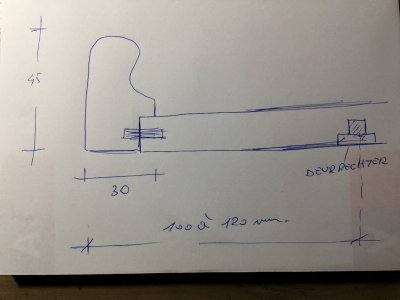

Normaal gezien gaan die deurrechters de boel wel verstijven omdat het deurpaneel op voorspanning komt te staan. De meeste schuifdeuren zijn trouwens maar 18mm dik.
Wat ook al eens toegepast word, doorlopende trekkers op volle hoogte die tegen de zijkanten van de deuren gelijmd worden. Afmetingen ervan, doorgaans 22 à 30mm dik en 45mm breed (afhankelijk van de gekozen profilering)
Een stalen profiel inwerken is praktisch niet te doen omdat je de deur nog meer gaat verzwakken door de benodigde inkepingen. Werkt wel bij verlijmde deuren met celrooster, daar worden ze opgenomen in de binnenconstructie.

1. maakt de positie uit van de deurrechters? (bepaalde afstand van de zijkant? of op 1/3 en 2/3 van de breedte?)
2. ik heb thuis ook schuifdeuren van 18mm met deurrechters en die voelen een pak stijver maar die zijn wel in zwarte vochtwerende MDF terwijl de probleem deuren maar spaanplaat (16mm) zijn met (2x 1mm melamine).
3. heb je een voorbeeld van die doorlopende trekkers die tegen de zijkanten worden gekleefd? of bedoel je hiermee een volledig metalen frame zoals bij glazen schuifdeuren?
