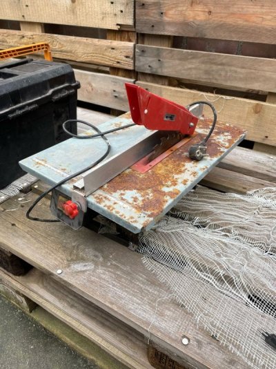

Hallo allemaal,
Mijn naam is Nordin en ik ben nieuw op dit forum. Ik heb enige ervaring met houtbewerking, maar ik heb besloten om een nieuwe hobby te starten: het maken van meubels!
Om deze hobby een beetje financieel leuk te houden, heb ik wat gereedschap van mijn vader overgenomen. Eén van die machines is deze zaag (zie foto), die al een tijdje stil heeft gestaan. Hij werkt nog naar behoren, maar zoals jullie kunnen zien, zit er behoorlijk wat roest op.
Ik wil deze graag weer in goede staat krijgen. Hebben jullie tips en tricks om de roest te verwijderen en de machine weer netjes en veilig te laten functioneren? Zijn er specifieke onderhoudsproducten of -technieken die jullie aanraden?
Ik hoor het graag!

Behoorlijk wat roest inderdaad. Er zijn 2 mogelijke pistes (elektrolyse laat ik hier buiten beschouwing door de omvang van de zaagtafel):
  • Chemisch: een gespecialiseerde ontroester, bij voorkeur in gelvorm, kan erop gesmeerd worden, om na inwerking terug af te spoelen
  • Mechanisch: met een plamuurmesje zou ik de grote korsten eraf krabben, en daarna met schuurpapier aan het werk gaan. Hierdoor maak je onvermijdelijk krassen, maar met steeds fijnere korrel kun je dit wegwerken.
De ene methode is niet per se beter dan de andere, en een combinatie van beide is ook mogelijk. Je zal er wel geen nieuw werkblad van kunnen maken. Er zullen putjes achter blijven. Na ontroesten mooi oliën zodat de roest geen kans meer krijgt.

Ik vraag me af of het opknappen van dit soort zagen de moeite waard is. Voor 20-30 euro staan deze op MP.
Fles HG ontroester kost ongeveer 10 euro. Wil je deze zaag geschikt maken om meubelhout te zagen dan heb je nog wat werk te doen. Fatsoenlijk zaagblad (wij adviseren koop er een bij ecotools maar niet de goedkoopste lijn) De geleider zal je moeten verbeteren. Zoek maar eens op YouTube naar tablesaw fence
of diy fence table saw. Er staat ook genoeg info over het inbouwen van dit soort tafels . Dan kun je er ook wat grotere platen mee zagen.

Niet teveel tijd aan besteden. Als je hem wilt gebruiken gewoon schoon schuren en gaan. Neem aan dat je niet gelijk highend meubels wiltgaan maken. Nieuw zaagblad erin misschien. Maar op marktplaats staat tot 30 euro idd van alles te koop.

Ik heb bij zulke zagen het geroeste tafeltje wel eens vervangen door een rest stukje trespa van een reclamebord. Bij een gebruikte zaag van 30 euro op marktplaats is het zaagblad meestal ook bot of versleten. Heb vandaag bij de lidl nog twee zaagbladen gekocht uit de opruimbak, beide 250mm in diameter afgeprijst naar 3 euro het stuk altijd handig voor erbij.
