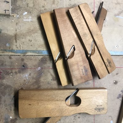

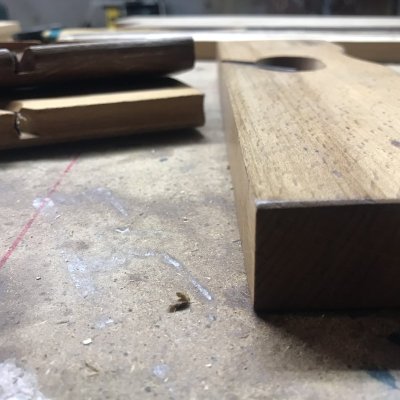

1 bol profiel, 2 hol profiel en 1 vlakke schaaf. Roest is er al af, hout gedaan met IKEA houtolie-was spul SKYDD (had niks anders in huis). Die vlakke schaaf is open aan onderzijde en daarbij was het hout verbogen dus de zool niet meer vlak. Die heb ik toe met een andere schaaf maar weer vlak gemaakt (zie foto 2). Volgens mij is het van de houtolie belangrijk dat die het staal niet aantast, dus ik ga het in de gaten houden.

Zo te zien heb je ze al opgeknapt.
Meestal sla je de beitel vast met een houten wig
zoals in jouw schaven,de olie die ik gebruik is goed
voor hout en metaal.
