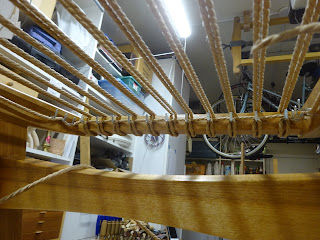

bij zoeken op "danish cord nails" kom ik 'jouw' foto tegen

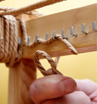

even verder staat dit artikel
wat verderop daar deze foto
als de koord dwars op de lengte van de nagels trekt, dan is er heel weinig kans dat er een uitglipt
trekt de koord in dezelfde richting als de nagels, dan kan je oogvijzen gebruiken
daar zit draad op
en mocht er een uit het gat wippen, dan hangt die aan de koord
