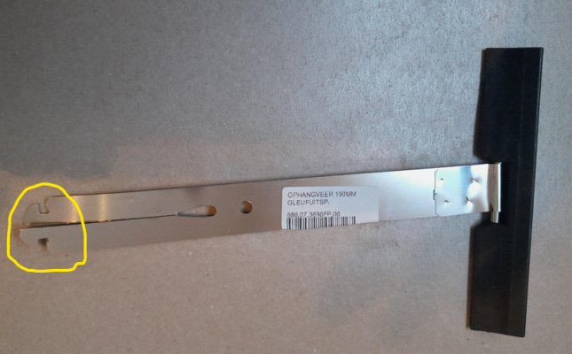

Ophangveer aan rolluikbuis bevestigen waarin een motor zit

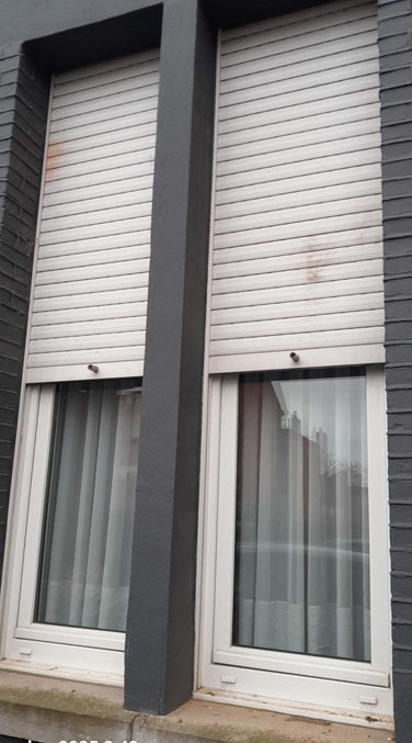

Als de luiken niet het zelfde aantal lamellen hebben, dan gaan ze toch nooit tegelijk omhoog? Als er aan de ene kant nog slagen op de buis liggen, dan heeft die buis een grotere diameter en zal er daar in een omwenteling een grotere hoeveelheid lamellen op gewikkeld worden. Je moet het als een rolluik zien.
11.609
4.493
Ja, daarom zitten die bakken hier aan de buitenkant. Dan heb je geen gat in de muur nodig. Maar in zuidelijkere landen zie je veel ingebouwde rolluiken.
10.884
3.227

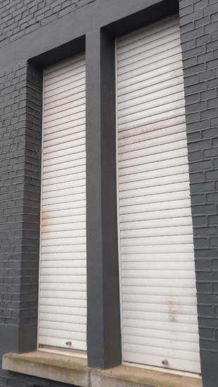

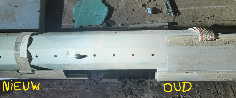

de praktijk wijst het tegendeel uit
in het onaangeroerde luik zitten nu meer lamellen dan in het onder-handen-genomende
het overtal ligt bij het onaangeroerde bij volledig-neergelaten-toestand op de buis

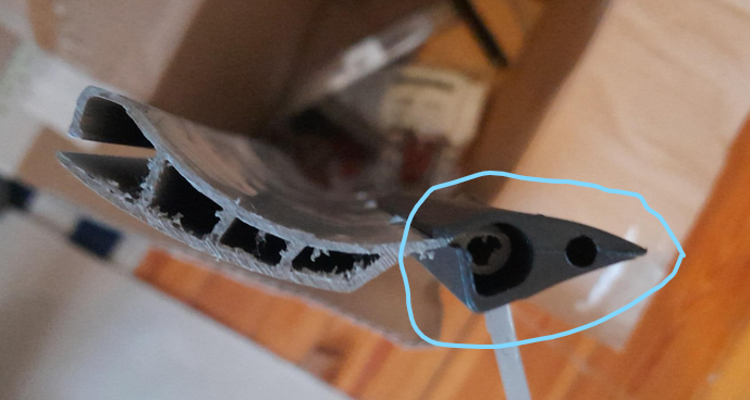

bij het behandelde luik heb ik een paar lamellen verwijderd, om de buis bereikbaar te maken & de veren in de gleuf te kunnen haken
de synchornisatie heb ik bij volledig-neergelaten-toestand uitgevoerd
toegegeven . . . er zitten nog wat verschillen op, maar die zitten in het al dan niet verschijnen van lichtgaten tussen de lammellen
klant is tevreden, dus uitvoerder ook
ik maak overmorgen nog een paar foto's
vooraleer de isolatie er in gaat

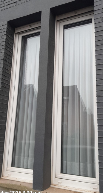

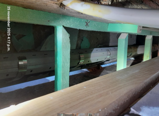

10.884
3.227

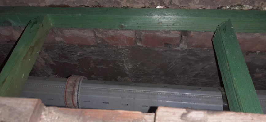

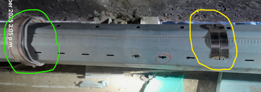

het is een volledig doorlopende buis
de onderkant van beide rolluiken hangt in de 3 getoonde standen even hoog
op de onderste foto de buis bij volledig neergelaten rolluik
bij het 'nieuwe' luik heb ik 2 lamellen verwijderd om de veer in de buis te kunnen haken
bij het 'oude' luik kom de aanhechting op de buis niet bloot
hoe de plaatser daarin geslaagd is, is mij een raadsel, maar mijn hoofd breek ik er niet over
