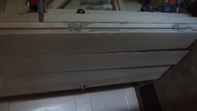

Toevallig ga ik volgende week een oud opkampdeur uit een boerderij van 1767 of 1787 ik weet het niet precise meer, ophalen. De ene boer die daar woont is een nacht uit zijn dak gevlogen en heeft de deur naar de kelder kapot geschopt en gezien ik bij die mensen regelmatig wat klusjes doen ben ik gevraagd als ik de deur wil repareren. Dit zou een mooi voorbeeld voor jouw deur kunnen zijn, het is ook zo'n lange deur misschien zelfs langer dan 1900. Maar zelf voordat ik een grondig inspectie van die deur heeft gemakt kan ik een paar dingen voorspellen. 1- de spijkers werd omgeslagen met de richting van de draad. 2- de klampen lopen over de hele breedte. 3- klampen en spiegelklampen komen samen koud tegen elkaar met de profiel in verstek.

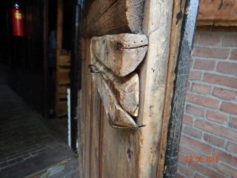

De deur ik gaan repareren is interssant voor specifiek details zoals de richting van de omgebogen spijkers en hoe de planken zitten naast elkaar en dzd maar het is een deur van binnen huis en niet van de schuur maar een vriend uit Twente heeft een heel mooi en zeldzaam exemplaar van een schuur deur van poplier aan mij opgestuurd. Hier een detail van de sluiting ervan.Image 8-3-16 at 11.49 AM (3).jpg Je zei dat je schuur heerlijk ruikt van versgezag hout, ik hoop dat je de kanten van je planken heeft bewaard. Meer van dit deur kan ik met je delen door pm als je interesse hebben.

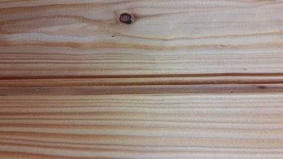

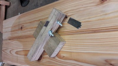

Vandaag even aan het experimenteren geweest en een kraal-scraper-cutter-beadingtool? (hoe noem je zoiets eigenlijk in correct Nederlands) gemaakt.
Geprobeerd om een kraal te maken aan de vellingdelen voor de klampdeur.
Ben eigenlijk best tevreden met het resultaat.

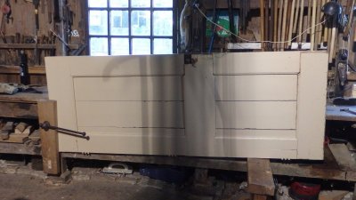

Hier de oude deur uit de boerderij.
En inderdaad, de klampen lopen over de hele breed. Spiegelklampen komen koud, (zonder verbinding), tegen de klampen in de hoeken.

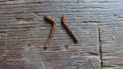

Interessant is de spijkers steken net onder de 10 mm door, zijn omgebogen richting draad en teruggezet onder de oppervlakte en geplamuurde maar dat laatste hoeft niet voor in de schuur.
