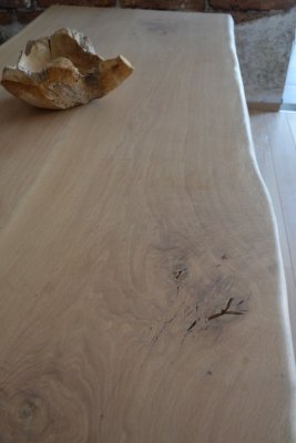

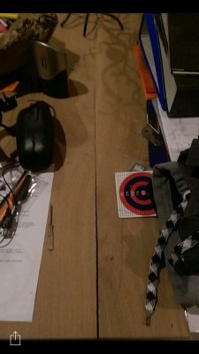

Een tafelblad dat ik gemaakt heb is al een tijdje aan het openscheuren. Het wordt steeds erger dus nu moet ik er iets aan doen.
Als je goed kijkt kan je de dominos zelfs zien zitten.
Ik ben vooral opzoek naar de oorzaak.
Het blad is verbonden met dominos (12mm) en verlijmd met soudal pu lijm.
Het hout was ovengedroogd toen het verlijmd werd (% geen idee). Nu is het +-12%.
Iemand een idee hoe dit komt? Slechte lijm?

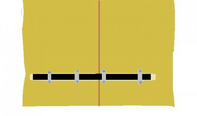

Oorzaak gevonden:
Aan de onderkant van het blad waren latten ingefreesd om kromtrekken te voorkomen.
De latten lagen los in de gefreesde gleuf en werden geklemd door bovenliggende plaatjes. Op die manier kan de laten nog schuiven links-rechts.
Zoals op volgende tekening:
In de winter wordt er meer gestookt en is het blad gaan krimpen. Ik had de lat uiteraard enkele mm korter gemaakt dan de gefreesde sleuf, maar blijkbaar niet genoeg.
Het blad, en daarbij ook de gefreesde gleuf, was zoveel gekrompen dat het uiteinde van de lat duwde tegen het einde van de sleuf.
Op die manier trok de lat eigenlijk het blad open.
Weer iets bijgeleerd ;)

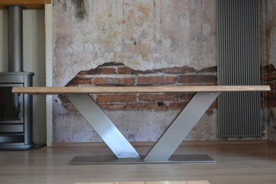

Foto van de tafel:

Foto's zijn van voor het herstel.
We hebben de tafel hersteld door wat lijm in de scheur te gieten en toe te trekken met een lijmklem.
Ze moet enkel opnieuw geschuurd en gelakt worden op de plaats van de (vroegere) scheur.
