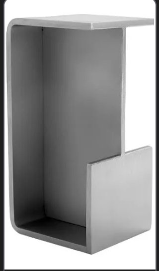

Ik heb een schuifdeur van 40mm dik multiplex tweezijdig bekleed met hpl en daarvoor heb ik een komgreep gekocht.
De komgreep is 40mm dik en wordt in een inkeping vanaf de zijkant van 50x100mm met radius 6mm gemonteerd.
Ik heb de gereedschappen in huis om dit gat te frezen. Bovenfrees, kopieerring, mal, 12mm frees. Echter twijfel ik over de aanpak.
Zal ik eerst het grootste deel van het gat eruit zagen met een decoupeerzaag of zal ik meteen met de bovenfrees met 12mm starten? Of zal ik met een dunnere frees starten om het gat te maken?
40mm diep frezen gaat niet lukken denk ik, dus ik ga vanaf 1 kant zo diep mogelijk en dan vanaf de andere kant met een kopieerfrees met lager aan het uiteinde van de frees.
Wie heeft dit al eens gedaan?

Ik begrijp het denk ik niet goed, maar een 40 mm dikke komgreep in een 40 mm dikke deur gaat toch problemen geven? Een foto maakt het, voor mij, hopelijk duidelijk.
Dan zou ik met een malletje van drie kanten frezen, al dan niet in stappen van 5 mm.
Van tevoren de grote bulk weghalen met de decoupeerzaag , zoals gezegd zorgt dat je frees minder te lijden heeft, maar blijf zeker een mm of zes van de maat af. Zeker als je met hpl bekleed hebt

Ja, die greep is het!
Malletje gaat wel lukken, ik ben alleen niet zo'n fan van de decoupeerzaag. Dat is het enige gereedschap dat ik niet zo vertrouw in nauwkeurigheid.

Daarom een kleiner gat zagen… gewoon met rechte hoeken…. Is alleen maar om de bulk eruit te halen.
Als tip: probeer je malletje eerst uit op een stuk afval plex.
Eerst een zichtkant van je deur daarna de kopse kant en daarna de andere zijde. Op deze manier krijg je in de gaten hoe alles splintert en uitbreekt, en je kunt op deze manier af zonder af te schrijven. Let wel op de linker onderkant en de rechter bovenkant waar de frees de fineer los kan slaan
Succes John
