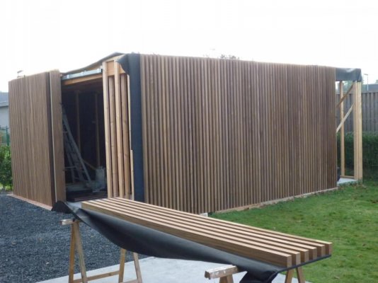

Ik ga binnenkort een tuinhuis bouwen met een verticale bekleding in hardhout. Ik lees dat deze verticale latjes vastgezet moeten worden met rvs schroeven of bolkopnagels. Wij vinden dat echter niet mooi, en ik vraag me af of jullie alternatieve bevestigingsmethodes kennen die minder opvallen. Volgend tuinhuis zou bvb langs binnen geschroefd zijn: 0653F8D9-0321-4B86-9B2E-E9BD7A4762BD.jpeg
Wat is jullie idee hierover?
De meeste bouwers zie ik rvs Brads gebruiken, maar dat wordt eigenlijk afgeraden...

Afgaande op de foto maken ze kleinere panelen waarbij vanachter word geschroefd met de zwarte (dampopen) folie erin verwerkt. Die kun je dan weer blind aan de constructie schroeven.

Klopt, maar dan lappen ze volgens mij de regels wat betreft ventilatie aan hun laars... ik dacht aan rvs minibrads, maar dat wordt ook niet overal aangeraden...

Als je zulke panelen maakt, kun je ze toch gewoon tussen de balken aan je schuur schroeven met zwarte rvs schroeven? Panelen maken op de manier zoals AvanderLinden al aangeeft.

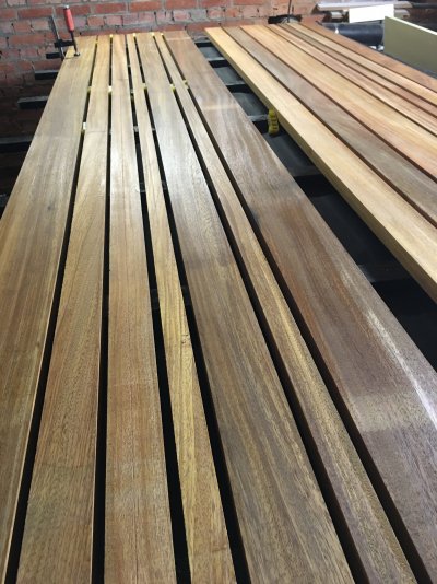

Hoe zou je het best te werk gaan om de latjes netjes op z'n plaats te houden wanneer je langs de achterkant schroeft?
1) een plaat maken waarop je een soort tegenprofiel maakt waarin de latjes komen
2) de latjes in dat tegenprofiel leggen
3) de plaat bovenop de latjes leggen + schroeven door de plaat tot in de latjes
is deze uitleg te abstract, dan maak ik een tekening

Bedankt! Zou je dat tegen profiel best frezen, of denk je dat het ook met latjes kan? Ik was zelf ook over een soort van mal aan het denken. En dan, om ervoor te zorgen dat er niet te veel contactoppervlakte is tussen de latjes en de structuur waaraan ze geschroefd worden, eerder werken met een kader ipv een plaat. Hoe dat kader er dan best uitziet, moet ik nog bedenken...
9.096
2.538
tegenprofiel gewoon uit korte latjes maken die je op regelmatige afstanden plaatst
geen latten over de volledige lengte, want de latten die je op de plaat gaat vastmaken, moeten tussen de profiellatten klemmen, en als je die na de bevestiging op de plaat er uit wil trekken, dan moet het ook nog kunnen

ik veronderstel dat je met kader de plaat bedoelt waarop je de latten gaat schroeven, al dan niet mits tussenleggen van een damp- of regenscherm
als ik zo'n opbouw zie zoals op foto #1, dan vraag ik me altijd af hoe lang dat scherm - wat het ook moge zijn - het gaat houden
ik bedoel daarmee dat het kontrast hout-(zwart) scherm wel mooi is, maar als dat scherm niet zon-, wind- + regenbestendig is, dan is de struktuur achter het scherm na een paar jaar een vogel voor de kat

Tommy75
20 jan 2016
82
Ik ben er aan begonnen, en het lukt wel als je er de tijd voor neemt om alles mooi uit te lijnen. Ik gebruik nu planken met wisselende breedtes: 3cm, 5cm, 7cm en 10,5 cm. Om ze te bevestigen gebruik ik schroeven van 6 cm die ik langs de achterkant vastschroef. Tot nu toe gebruikte ik telkens twee schroeven van 5mm dikte in de planken van 7 en 10,5 cm en één schroef van 4mm dik om de planken van 5 en 3 cm mee vast te zetten. (De hardhouten planken staan verticaal en worden dus elk 7 keer vastgeschroefd over een afstand van 2,5m. Ze zijn 2,5cm dik) Doorgaans gebruikt men bij vlonders schroeven van 5mm dik, maar ik vraag me af of ik in dit geval bij een bekleding van een tuinhuis ook niet alles met schroeven van 4 mm dik zou kunnen bevestigen? Ik gebruik rvs 410 schroeven. Denken jullie dat de schroeven van 4 mm ook voldoende zijn voor de bredere planken? Die kosten namelijk de helft, en de kwaliteit is hetzelfde...
