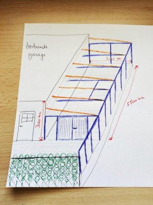

Aangezien ik bij m'n klusruimte ook fietsen, alle tuingerief en nog wat extra rommel heb staan, zou ik graag beginnen aan een aanbouw aan onze bestaande garage.
Omdat ik t graag geïsoleerd zou hebben, ben ik gaan kijken bij de plaatselijke leverancier van sandwichpanelen... Dit lijkt me eenvoudig, snel en (redelijk) goedkoop om het zo te doen :) Het dak wordt ook opgebouwd uit daksandwichpanelen. Het tuinhuis staat niet in het zicht, de zichtkant (waar de dubbele deur in komt, plus het verlengde tot aan de haag) zou ik graag bekleden met padoek latjes, zodat je een "blinde" deur creëert...
Mijn vragen voor jullie hebben meer betrekking op de constructie binnenin, die ik graag met hout zou doen, daar de panelen niet zelfdragend zijn en ik een kleine zolder voor hout/plaatmateriaal wil...
Ik heb een tekening/schets gemaakt om de situatie wat beter te schetsen...
Aan de achterkant van de garage is alles al met betonklinkers gelijk gelegd, daarop zou de aanbouw komen. Qua houtsoort dacht ik aan lariks/douglas of eventueel gewoon geimpregneerd grenen... Tenzij gewoon grenen voldoende zou zijn, zeg het mij dan :)
Nu, ik heb hier totaal geen ervaring mee maar ben wel handig, dus ik zou dit graag zelf doen!
De opbouw zou op paalhouders komen, ik dacht voor de balken aan 9*9cm.
Voor de gordingen 4.5*7 cm + balkdragers....
- Bij een lengte van 5.5m, hoeveel verticale balken zouden jullie plaatsen? De sandwichpanelen worden liggend geplaatst, ik heb er nu eentje per meter getekend, maar weet niet of dat met minder ook kan? Dienen die verticale balken ook aan de binnenmuur te worden gezet, mij lijkt van niet?
- Moet ik voor het platte en/of het schuine dak een balk aan de muur bevestigen en ze daarop laten aansluiten? Of zijn balkdragers in de muur vastvijzen ook voldoende?
- Tussen de verticale balken, dienen daar nog schoren te worden geplaatst? Ik zou denken van niet, aangezien er ook nog sandwichpanelen tegen worden gevezen en daardoor de zijdelingse beweging wordt vermeden?
- Ik heb op het plat dat een uitsparing gelaten van 1 gording zodat ik plaatmateriaal naar boven op het plat dak zou kunnen duwen, is deze constructie zo correct of moeten er hiervoor nog aanpassingen gebeuren?
Kan iemand mij nog extra tips geven? Ik dacht al naar de houthandel te rijden om het hout te bestellen maar om zeker te zijn, vraag ik hier nog aan de experten onder jullie om even te corrigeren:eek::eek:
Alvast merci!!
Christophe
tuoh
Waarom niet alles met SLS/CLS bouwen, veel makkelijker en sterker. Bijvoorbeeld 38 x 89 voor de wanden, 38 x 140 voor het "dak"
45 x 70 als gordingsectie is veel te licht, voor 3m overspanning heb je zeker 140mm nodig.
Als de vliering nog moet dienen als opslagruimte zou ik zowel staanders, balklaag en gordingen op een 600 à 800mm uit elkaar zetten.
Dan draagt elke combinatie van balk en gording rechtstreeks op een staander.
Bevestig tegen de muur van de garage eerst een balk (38 x 140) en laat daar alle gordingen tegen eindigen, vastzetten kan met balkdragers.
Idem voor de balklaag trouwens, is veel sneller in opbouw dan voor alle balken en gordingen een balkdrager in de muur te moeten schroeven.
Een paar schoren zou ik wel opnemen in de wanden, dan staat het timmerwerk al mooi haaks en stijf voor je de platen gaat aanbrengen.

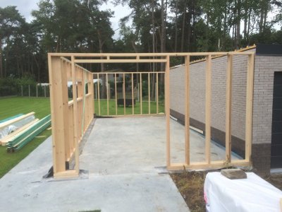

@ Tuoh, bedankt voor jou bijdrage! Cls kende ik eigenlijk niet, maar toevallig is een vriend ongeveer een vergelijkbaar tuinhuis/werkruimte aan het bouwen, ik ben daar eens gaan kijken en al veel wijzer geworden! Het zal ongeveer opgebouwd worden zoals onderstaande afbeelding, met cls frame aan de 3 zijden en dan dikkere balken voor het dak... Daarop dan de sandwichpanelen bevestigen... Erg hard bedankt voor de info!!

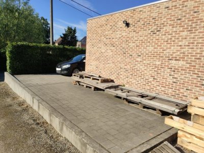

PS: op de 2e foto kan je de huidige situatie zien... ;)

@ Jurriaan:
Ik zal even een foto laten zien zodat alles wat duidelijker wordt...
Bedoeling is om de sandwich panelen onder de bestaande dakrand van de garage te laten uitkomen, eventueel met epdm ofzo vastlijmen zodat er geen water via de muur naar binnen loopt. Sowieso ga ik ze met de cirkelzaag onder de juiste hoek afzagen zodat ze al bijna passend tegen de muur aansluiten...
PS: niet letten op de rommel :p

tuoh
Graag gedaan.
Ps: je vriend gaat problemen krijgen met het lenteel boven de poort. Veel te zwak uitgevoerd qua constructie. Onder de doorgaande balk bovenaan zouden normaal gezien twee CLS'en naast elkaar moeten komen (140h) op hun smalle kant staand, en aan de einden steunend op twee bijkomende staanders L en R van de poortopening.
Zo word het gewicht overgedragen op de vloer, en niet op een paar spijkers of schroeven zoals het nu uitgevoerd is.
Zou die man dus eens inseinen over dit probleem, nu kan het nog makkelijk gecorrigeerd worden.
PsII: onderaan een dubbele liger is goed, maar aan de bovenzijde zou dat ook moeten gebeuren, geeft een veel stijver geheel omdat alle frames dan rechtgetrokken kunnen worden door de bijkomende balken.
Bij deze moeten de "lassen" wel verspringen ten opzichte van de onderstaande frames. Best altijd een "las" in het midden van een frame, krijg je een grote overlapping.

Ha tuoh, dit is geen foto van die werkplaats van m'n vriend, dit kwam gewoon van internet dat plaatje, was eerder als voorbeeld te tonen welke weg ik wil inslaan... Ik ga wel een steviger geheel maken dan op deze foto, de grotere houtsecties doen weinig in de prijs dus beter in één keer goed maken! :eek:

Tuoh,
Kan je dat van de deur eens fijner uitleggen, ik heb de constructie van de andere wanden al klaar en ga aan de wand met deuropening beginnen :D
Er is zoveel verschillende info op het net dat ik effe de bomen door het bos niet meer zie...
