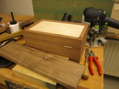

Vandaag dan eindelijk begonnen met het geheel. Mijn bovenfrees was dan eindelijk terug van reparatie....blijkbaar was het anker stuk....Nu kunnen ze mij alles wijs maken hierover....ik altijd maar denken dat een anker aan een schip zat maar blijkbaar heeft mijn bovenfrees ook een anker....;)

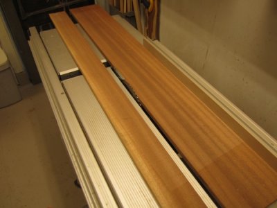

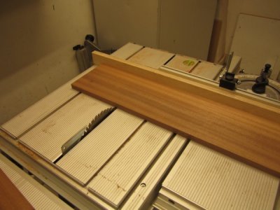

Mahonie en esdoorn.....
Mahonie op breedte zagen

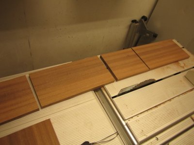

En afkorten .....
Alle delen zijn voorzien van een letter zodat ik weet in welke volgorde alles straks in elkaar gezet moet worden. Het is altijd het mooiste om de nerf voor te laten lopen. Hiervoor had ik eigenlijk een dikke balk moeten herzagen maar dat is er even niet van gekomen....
Hoppa...lang leven de freestafel....

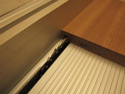

groeven zagen voor bodem en deksel

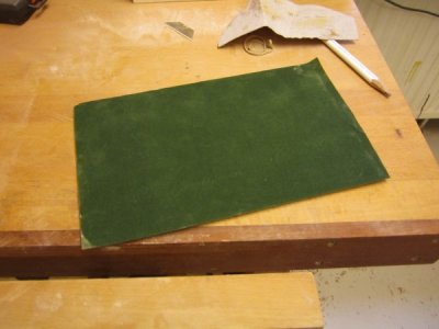

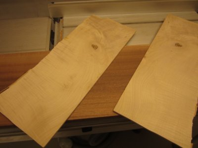

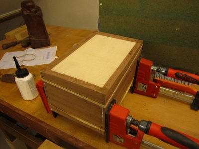

Esdoorn op maat gezaagd en het past meer dan redelijk.....nu nog een stukje vilt op de binnenkant van de bodem plakken en dan is het lijmtijd !!
Vilt....
Zo...2 klemmen er op...rest van de klemmen zijn snel hierop gevolgd....Nu een dagje wachten en dan weer verder....

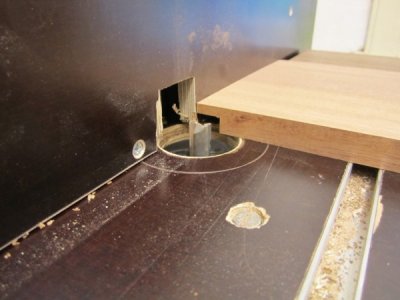

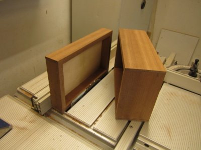

Op de zaagtafel voorzichtig de deksel eraf zagen....

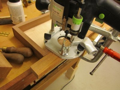

Uitfrezen ....laatste stukje met een scherpe beitel verwijderen....
Nou...dat lijkt er aardig op....
Morgen maar weer verder....

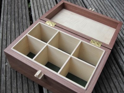

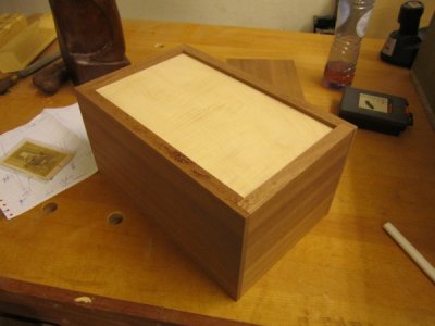

Sorry..sorry.sorry...Ben helemaal vergeten om foto's te maken van het bouwproces van de binnenzijde : de vakverdeling !!

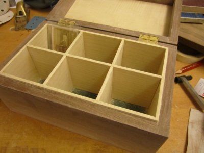

Maar zo ziet het er dus uit...Niet de meest strakke verdeling die ik ooit gemaakt heb helaas...Volgende keer wil ik de groeven gaan frezen ipv zagen...Gelijk een goed excuus om naar freesbitjes te zoeken...

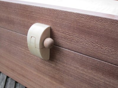

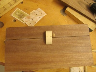

Houten slotje....ook geen foto's van de productie.....

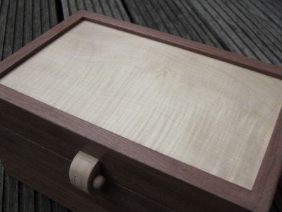

2 lagen watergedragen lak..Ik wilde het "witte" esdoorn mooi wit laten....olie verkleurt toch meestal een beetje...Daarna alles 1 x licht gepolijst
Riegel ahorn deksel...
Slotje
Vakverdeling
Al met al was het best weer een leuk project....Nu dus eens kijken of ik het maken van een stoel ook leuk vindt....

Zit dat vilt wat ik op de 1e pagina zag nu op de bodem geplakt? en hoe heb je dat dan gedaan? kistje gemaakt en er later ingeplakt, of er eerst op geplakt en toen kistje in elkaar?

Mooi kistje, leuk en origineel slotje maar dat sluitpennetje zou nog wel eens zoek kunnen raken...
Dus zelf een reservepennetje achterhouden, dan kun je ze verbluffen met je nazorg :)

Net kistje Rick! Is de vakverdeling gemaakt van die 6mm essen plankjes? Die zijn daar echt super voor, gelukkig heb ik nog een voorraadje daarvan :cool:.
Ik rond de bovenkanten van de vakverdelers meestal af met een zo'n ronde schraapstaal met van de hapjes eruit van verschillende diameters. Geeft een leuk effect als je het op het kruispunt vlak laat.
Welke blanke lak heb je gebruikt? Het esdoorn blijft mooi licht!
Heb zelf een keer blanke watergedragen blanke lak (gamma???) gebruikt op beuken... werd er niet mooier op. Vies geel:mad:
Voor naambordjes voor kinderen gebruik ik vaak gevlamd esdoorn, dat werk ik dan af met een heel erg dikke laag glimmende blanke autolak uit de spuitbus om een speels/ plastic effect te krijgen. De vlammen krijgen dan ontzettend veel diepte en contrast zonder dat het esdoorn verkleurd.
Voor de meeste werkstukken vind ik een dikke plastic achtige hoogglans niks, dan werk ik esdoorn af met alleen maar kleurloze was van Liberon. Volgens mij niet de beste bescherming, en brengt zeker niet het mooiste van de tekening naar voren, maar beter dan dat viezig geel van olie of van de lak die ik eerder heb gebruikt.
