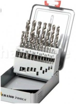

ik heb een stuk of 10 van die doosjes die joop daar laat zien
erg handig als je ze vaak mee moet nemen maar in de werkplaats zijn het maar prutsdingen eigenlijk.
daarom heb ik een la gemaakt waar de boren per grootte zijn gesorteerd
