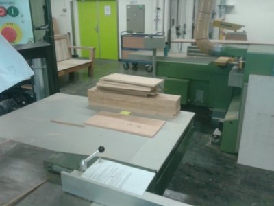

De planken zijn mooi recht dus vlakken was niet nodig.Bij dergelijke klussen is het fijn dat je beschikking hebt over een zware vandiktebank want naast mijn eigen plankjes heb ik ook een dikke stapel planken geschaafd voor mede forummers. De planken waren tussen de 16-18 mm dik. Ik wilde graag 12mm overhouden voor de bakken dus dat ging makkelijk.
Daarna alles grofweg op lengte afgekort -> en dan naar de vlakbank om 1 zijkant strak te krijgen want hierna moest er gezaagd worden -> plankjes op juiste breedte +8mm gezaagd -> Naar de vandiktebank om alles netjes op breedte te schaven....
Nu had ik dus een stapel planken die geschaafd waren maar nog niet op juiste lengte gezaagd waren

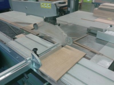

Richting de formaatzaag om alles netjes af te korten (voor het andere zaagwerk gebruik ik het liefste de "grovere" machines , ik vind de formaatzaag echt iets voor precieze werk)
Altijd eerst 1 kant haaks zagen,dan omkeren en met behulp van de aanslag op lengte zagen....
Man,man...wat een heerlijke machine...echt een fijn idee dat je weet dat elke zaagsnede gelijk haaks is.....en dan bedoel ik echt haaks

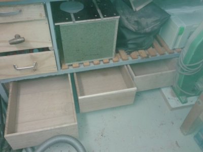

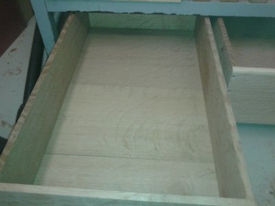

Alles ligt nu klaar, straks neem ik alles mee naar huis en dit weekend ga ik samen met de kinderen de bakken in elkaar schroeven.
