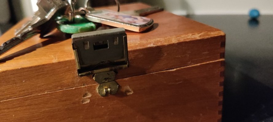

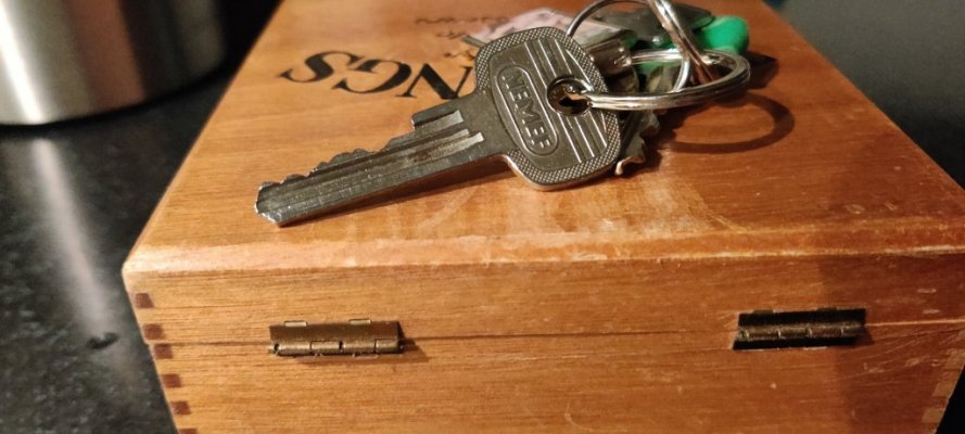

Dat is klein, maar niet klein genoeg. Hieronder voorbeelden van wat ik zoek, heb er maar even een sleutelbos bij gelegd om een idee van het formaat te schetsen.IMG_20240307_203603.jpgIMG_20240307_203636.jpg

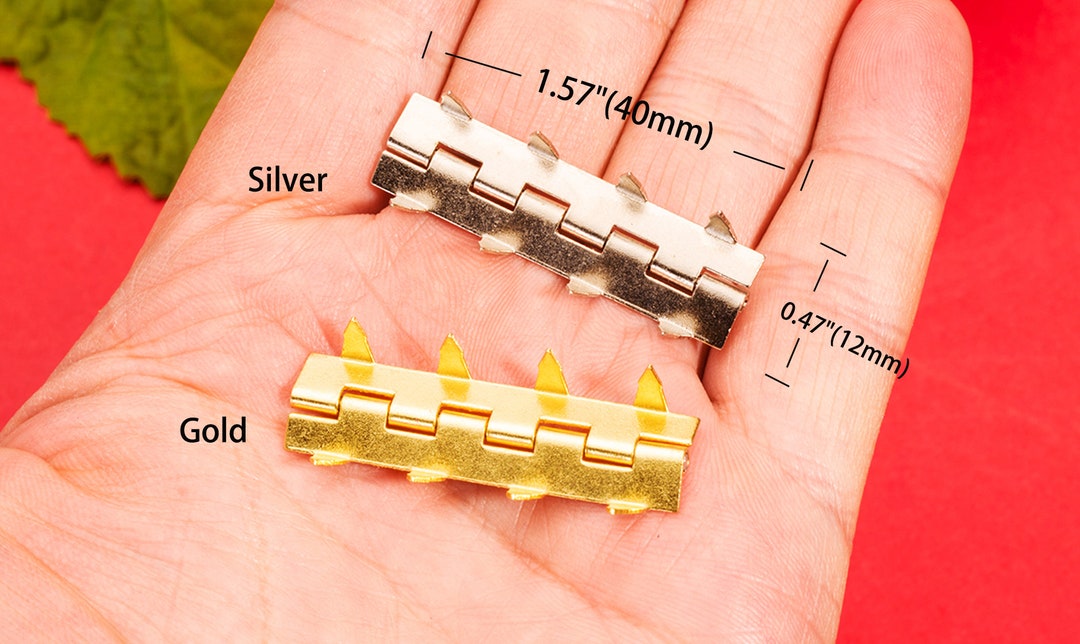

Nou, je ziet ze overal, maar ze zijn niet te vinden op internet. Zoeken op 'hinges with teeth' of 'tooth' levert wel wat op, maar ook niet erg veel.
fantic
22 mrt 2015
1.568
437
dit is denk ik wel 1 van de vele voorbeelden die ik je kan wijzen op Ali.
