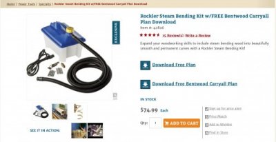

Een mooie is Rockler Steam Bending Kit Schermafbeelding 2015-09-19 om 15.52.12.jpg
hier video van de fabrikant: https://www.youtube.com/watch?v=ql-7JzeiKQQ

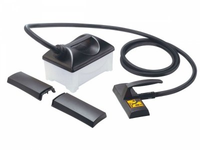

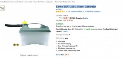

Ook zijn er andere merken in de omloop zoals de Schermafbeelding 2015-09-19 om 15.52.42.jpg
concurrent Ealrex die nagenoeg een zelfde stoom generator aanbied: https://www.youtube.com/watch?v=GpIUfI8qmTg
(extra info: http://www.highlandwoodworking.com/earlex-steam-generator.aspx )
( technische info en aanvullende info: http://www.highlandwoodworking.com/library/manuals/ss77ussg_data_sheet.pdf )
Iemand op dit forum die ervaringen heeft met zo'n type stoom apparaat als deze? Bij de Rockler krijg je zelfs accessoires&technische tekening voor het maken van een mooie stoombox. Gebeld met Babtist in Arnhem, zij hebben niks op het gebied van stoombuigen..

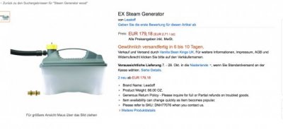

Amazon Duitsland bied er 1 aan maar dan kost het mij 150 euro:mad: Schermafbeelding 2015-09-19 om 15.52.28.jpg

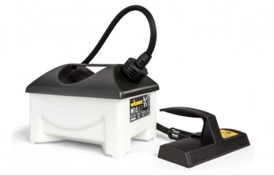

het alternatief? gewoon een behang afstoom apparaat? alleen zijn deze niet gemaakt voor uren lang stoom genereren.. ook is de wattage hoger, de bovengenoemde machines zijn 1500watt, een bekende Wagner behang afstomer verbruikt 2000 watt, en verbruikt 4L in 80 min. terwijl de Earlex met zijn 1500 watt 2 uur kan stomen..
http://www.ts24.nl/product_info.php/info/122447/Wagner-W15-Behangafstomer-2000W/
Overigens heeft de Wagner-W15 wel een overhitting beveiliging, op zich wel handig, als je hem gebruikt waar hij niet voor bedoeld is..

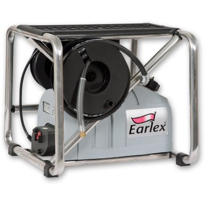

Earlex heeft ook voor profesioneel gebruik de steammaster, wel te koop in Nederland (volgens mij gebruiken ze deze ook op HMC ) earlex steam master.jpg Deze is alleen 400 - 600 euro..

Ik gebruik gewoon twee "El-Cheapo" behangafstomers. Jaren geleden eens gekocht voor een paar tientjes, ze doen het nog prima. Voor die paar keer dat ik hout buig voldoen ze uitstekend en vind ik het verbruik niet zo spannend. Als ik er eentje bijvul pruttelt de andere vrolijk verder. Op marktplaats zijn ze nieuw te scoren voor rond de 30, 35 euro, gebruikt voor nog veel minder als je even geduld hebt.
Een stoomreiniger heb ik ook en dat gaat ook wel goed, alleen de opwarmtijd van die dingen is vrij lang, als je bijvult duurt het te lang voordat je weer verder kan en koelt de boel te veel af. De duurdere kan je wel bijvullen tijdens het stomen maar j, kost weer een bundel euro's extra.

Ik gebruik de Wagner behang af stoom machine kost rond de 60 euro kun je gemakkelijk de hele dag mee werken (wel op tijd bij vullen).
Gebruik hem i.c.m. rioolbuis diameter 150 (pvc) voornamelijk om Thonet stoelen te restaureren en ook voor nieuw werk.
Voor het plaatselijk stomen heb ik een aantal adapters gemaakt die op de slang passen zo kan ik bij stoel onderdelen die niet te demonteren zijn toch de vorm herstellen.

Rockler Steam Bending Kit Dit is gewoon een behangaf stoom machine zoals in de bouwmarkt te koop alleen geleverd met een bouwpakket (wat hout en een temperatuur meter)
Je kunt het dus heel simpel maken een temperatuur meter heb je niet echt nodig. Koop gewoon een behangafstoom machine

Ik heb een Wagener W-15 besteld wagner W-15 .jpg via TS24, er was nog een goedkoper model, alleen de wagener heeft een overhitte beveiliging, en een rubberslang i.p.v. plastic.. de W-15 koste mij uiteindelijk 47,50 ( kon écht geen goede behangstomer vinden op Marktplaats :( )
