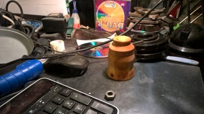

Ik heb vandaag de NOVA 1624-44 van Ronald over genomen, was erg leuk om wat uitleg te krijgen. Vanmiddag een plek gemaakt voor de bank. vanavond gelijk wat geprobeerd.

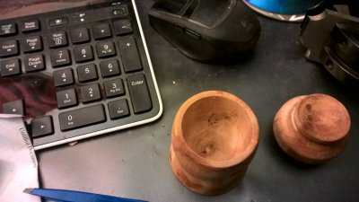

Alles van Elsenhout gemaakt, wat nog niet helemaal droog is dus het zal wel gaan scheuren. het eerste poging brak, omdat de beitel hapte. Gezien ik niet zoveel hout van dikke stammen heb doe ik het uitproberen met smalle stammetjes waardoor ik kopshout moet uithollen. Van het afgebroken werkstukje heb ik een deksel gemaakt en daarna het potje:
Ga waarschijnlijk een hoop plezier van deze bank beleven.

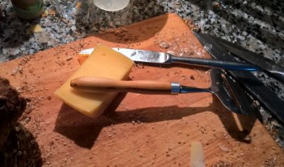

Zeker! Vanochtend een handvat gedraaid voor een soort steekschepje. Gebruik hem om penwortels van onkruid in het gras los te steken.WP_20160207_12_43_03_Pro_LI.jpg
Die spigot bekken zijn misschien wel handig voor dit soort werkjes? Je zou op het laatste moment het stuk hout waar de stalen ring overheen moet in de chuck willen steken?

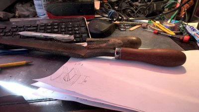

En een nieuw handvat (was afgebroken), de ring was kwijt die heb ik op de houtdraaibank gedraaid uit een stukje aluminium:

Voor ringen gebruik ik meestal 19 of 25 mm koperen waterleidingbuis. Met de pijpensnijder een ringetje afsnijden en even op de draaibank (inklemmen) de randjes aan de binnenkant (van de pijpensnijder) wegwerken.

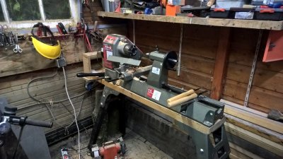

Fijne draaibank. Heb m zelf ook al n jaar of acht (alweer?). Waarom staat dat bed op het onderstel met een plaat hout ertussen? Bedverhoging?
