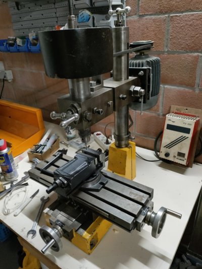

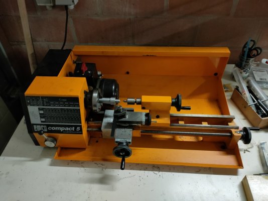

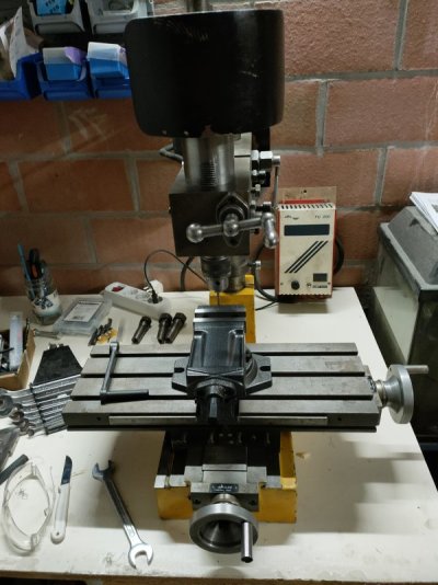

Hoi Allemaal,
Om het eindresultaat van mijn zoektocht ook met jullie te delen: ik heb uiteindelijk via marktplaats een klein freesbankje kunnen kopen. Het is van Präzima, wat weer een voorloper van Huvema is, begrijp ik. Bevalt me zeer goed en met de aangeraden HBM machineklem nu ook compleet. Hierdoor had ik ook nog wat budget over voor een unimat compact 5 draaibankje. (en zelfs nog budget voor accessoires, mocht ik nog meer nodig hebben. Dat zien we over verloop van tijd wel). Laatste paar dagen al lekker mee kunnen spelen en ik ben een blij(er) man :) Bedankt allemaal voor de goede adviezen!
P.S. ik ben me ervan bewust dat de machineklem niet vast staat. Die heb ik er even snel bij gezet voor de foto
