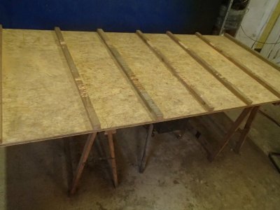

voor een invalzaag is gewoon een stukplaatmateriaal met wat latjes erop idd perfect. makkelijker nog als deze er van onderaan zijn opgeschroeft.
Zo is mijn opstelling:
gewoon op 2 schragen, na het werk kan je het tegen een muur plaatsen. (kan natuurlijk ook veel kleiner gemaakt worden)
