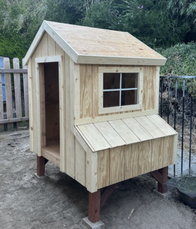

Ik ben een kippenkot aan het bouwen volgens een Amerikaans aangekocht plan, ik kom stilaan op het punt dat ik de "gevelbekleding" moet aanbrengen. Het plan gebruik "T1-11 sidings", zie de foto hieronder:
Blijkbaar is dat een soort multiplex paneel dat men veel gebruikt in Amerika, iets gelijkaardig kan ik bij ons (België) niet vinden. Mij leek dit ook wel handig omdat het aantal kieren hierdoor beperkt blijft ten opzichte van individuele planken (minder kieren = minder kans op bloedluizen). Is er toevallig een andere gevelbekleding voor dit soort doeleinde dat jullie me kunnen aanraden?
Alle hulp is welkom!

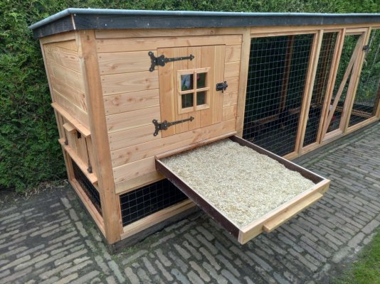

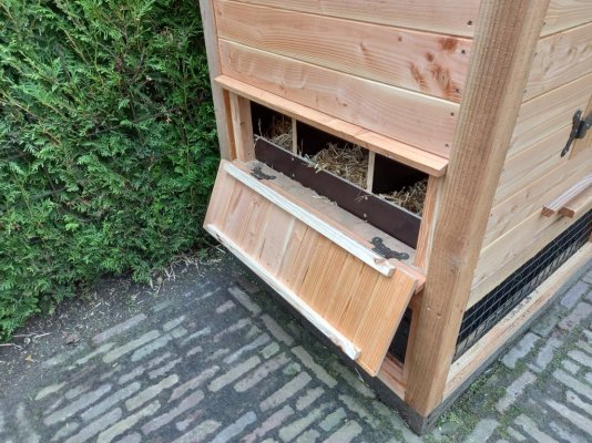

Ik heb voor ons kippenhok lariks schroten gebruikt voor de buitenkant. Qua uiterlijk vonden we dat mooi.
Wat fotos ter inspiratie.
Hier kan je het volledige verslag lezen van de bouw.

@jelmer, heel erg mooi gemaakt! Ik vraag me nog steeds af wat de makkelijkste bekleding is. Volgens het plan moet ik eerst het dak maken en nadien pas de gevelbekleding aanbrengen. Zoals je kan zien op de foto steekt het dak enkele CM'S uit waardoor ik vrees dat als ik met horizontal planken van boven naar benden werk ik de problemen kom bij de laatste stuk omwille van plaatsgebrek. Het kan zijn dat het een domme opmerking is maar het is de eerste keer dat ik zoiets ga doen. Ik ben net Channelsiding Rabat Lariks Douglas 1.8 x 14.2 cm tegen gekomen, channelsiding moet je blijkbaar verticaal installeren, misschien is dat een optie?
