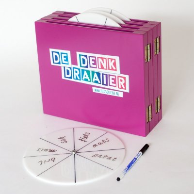

Ik heb door een houtbewerkingsbedrijf de Denkdraaier laten maken. Voor een tweede serie die we in productie nemen zoeken we naar een betere constructie om de schrijven te laten draaien. Nu zit er door de schijf een aluminium buisje in het midden. Deze hangt in een soort u-vormpje wat aan de binnenkant van de houten kistjes geplakt zit. Om te voorkomen dat de schijf wiebelt zit er her en der kleine vierkante vlakjes aan de binnenkanten geplakt. Nadeel daarvan is dat het de tekst (in whiteboard stift) uit veegt.
Kortom, het is niet optimaal en draait niet soepel genoeg voor zo'n duur eindproduct. Ik zoek dus naar een mooie, niet te dure oplossing. Maar wat? Willen jullie mee denken?

Waar is dat U vormpje waar het aluminium asje in draait van gemaakt? Aluminium is nogal zacht en zal dus bij het draaien een vrij hoge weerstand hebben. Wat goed draait is zonder smering is bv. PVC op hout, of sommige kunststoffen onderling.
Miaar mjn eerste gedachte om te zorgen dat de schijf beter draait is de schijf dikker maken (meer gewicht), met de rand nog wat dikker (zodat de inkt niet geraakt wordt) en de opening van boven zo maken dat alleen bij het asje de opening wijd genoeg is voor de as, en dat de verdere opening zo klein is, dat de schijf soepel maar zonder wiebelen kan draaien.

Om de schijven te stabiliseren kun je de grote schijf opdikken door aan weerskanten kunststof schijven te lijmen van 2 tot 3 mm dik met een diameter van 25 tot 30 mm. Een houten behuizing heeft een neiging iets te werken bij vochtigheidsschommelingen en dat komt nauwe toleranties niet ten goede. Een simpele behuizing kan bestaan uit twee dunne ondoorzichtige kunststof platen met aan weerszijde een strip tussen de platen, een fractie dikker dan de schijf met opdikking. Als scharnier kun je pianoscharnier nemen. Als asje kun je een platverzonken schoefje nemen. Het schroefje hoeft alleen de schijf op z'n plaats te houden. Door het schroefje te verdraaien kun je de mate van stroefheid bij het draaien instellen.

Als je aan de onderzijde twee v vormige kunsstof rolletjes toevoegt, die de onderkant van het wiel geleiden, dan ben je er . Op deze manier hoef je aan de rest niets te veranderen.

Naar zoiets hebben we inderdaad gezocht inderdaad. Maar we hebben nog geen betaalbare gevonden. Suggesties?

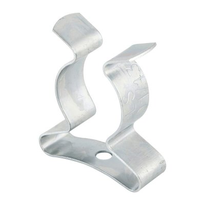

Ik denk dat het asje dat in de U-vorm rust te veel kan wiebelen als er een slinger aan wordt gegeven..... eigenlijk zou dat ook aan de bovenkant moeten worden afgesloten. Maar om dat je de schijven er uit wilt kunnen halen kun je daar geen vaste opsluiting voor maken. Dus is de uitdaging om te denken in de richting van een tijdelijke afsluiting of een systeem waarbij het asje er even doorheen wordt gedrukt, bijvoorbeeld zoals in een gereedschapsklemmetje.
