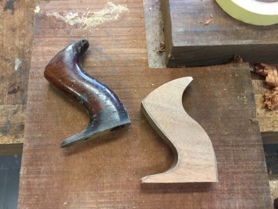

Links een origineel authentiek Stanley handvat, recht het stukje hout reeds uitgezaagd met de contouren.

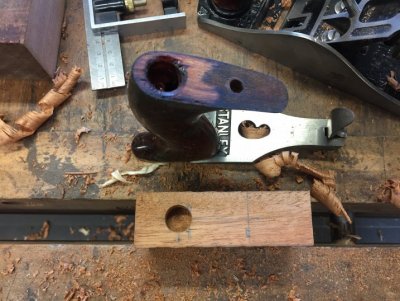

Voor het uitzagen van de greep natuurlijk eerst de benodigde gaten boren, dit gaat het makkelijkst voor het vormen van het handvat en gewoon uit het handje

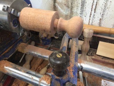

Dan hup naar de draaibank en een low knob gedraaid.

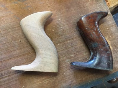

Het setje is voor een leek bijna niet van het origineel te onderscheiden tenminste dat hoop ik

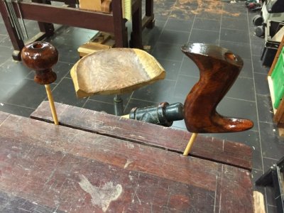

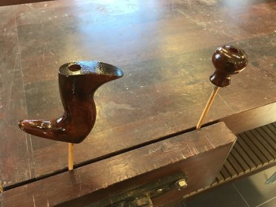

Het setje komt op een oude originele schaaf dus in de schellak en dan wat verouderen
En nog een keer in de schellak
Nu kan het geheel een nachtje door harden om morgen vervolgens de schellak te polijsten en van nog een laag te voorzien, daarna na uitharding in de harde was te polijsten.

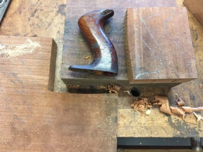

Allereerst natuurlijk wat hout opgesnord, aftekenen en zagen maar

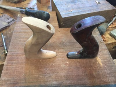

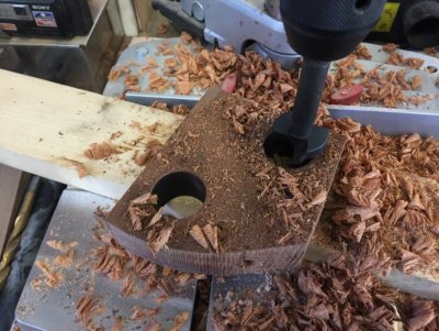

Daarna op de kolomboor de onder en boven ronding alvast uitgeboord.

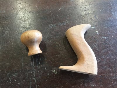

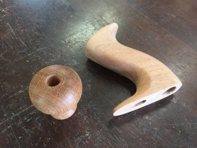

Daarna met de halfronde houtrasp en vijl de details aangebracht dit is een van de mooiste dingen om te doen het vormen van de greep
